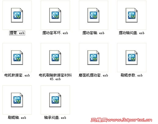

我电脑安装是CAXA2011机械版(破解版),以及AUTOCAD2007加武汉天喻后的InteCAD2007
  G. i: m( N' J& u
. A: y$ u2 o5 C- W8 t! M0 f0 o* y# Y& U/ W0 x/ j7 l0 H# I
& M( {/ ]- w/ Z( V2 T+ B  f9 H3 T+ \' ]8 O# O4 Z1 a/ O% j
* m+ ~6 `8 p& W* |
/ I4 X5 l+ |& y且DWG显示缩略图而EXB却不能。regsvr32 D:\Program Files\CAXA\CAXA DRAFT MECHANICAL\2011\Bin32下3个DLL也试过,EXB就是不恩显示缩略图。
9 w5 Y* ^+ W$ i+ `; Q. L8 O
4 j0 |( g7 s; W6 c/ b1 e3 O# s+ ~, j* w+ r- k' k1 g' F

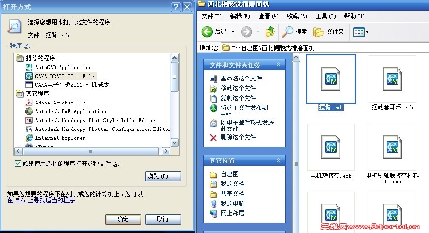

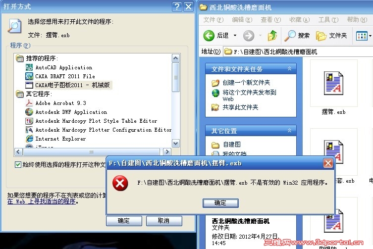

同时打开文件,选择打开方式时,明明只装了一个CAXA为什么会有 未命名5.jpg 2个CAXA程序。( v/ z- p: m! V& A. R/ g% y& q* G. f
% U! Y, H& u) u
- X) B7 T2 ]* f/ G8 J( r8 D/ U: g) b
当然,2个方式并不是都能打开 未命名1.jpg     未命名2.jpg   ' P- u/ [0 N" K& }8 ~& C0 o
* ^5 |4 X$ P+ ]6 o  Q; q
/ B: A5 L' d6 H5 J1 c( g& ?. E7 F8 E问题是桌面图标 未命名6.jpg 明明可以正常打开CAXA的。所以我怀疑缩略图的问题肯定和关联文件的显示有直接的关系。/ C1 B+ r6 s' Q/ [/ L) N0 x
# j0 L; F8 p$ {  C8 }, e7 N
/ i- i+ ~/ d2 r  Z" }0 @7 ^
请问高手们,到底是什么问题导致的?是否可以解决?还是归根为我的2011CAXA破解软件的问题。望求助

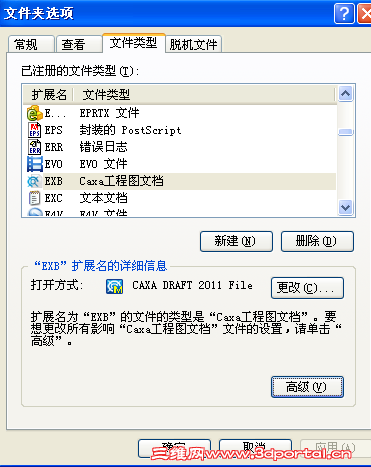

发表于 2012-4-28 16:37:23 | 显示全部楼层 来自: 中国浙江台州
文件属性.png 如上图,通过高级和更改两个选项即可完成文件和软件的关联
 楼主| 发表于 2012-4-28 21:15:52 | 显示全部楼层 来自: 中国江苏无锡
换了另一台电脑,安装了CAXA2011机械版,关联文件显示又都正常了。莫非是和InteCAD有关?# [, r5 m: f5 A

 楼主| 发表于 2012-4-29 14:28:54 | 显示全部楼层 来自: 中国江苏无锡
用文件夹选项,文件类型仍然无法修改关联图标。
 楼主| 发表于 2012-4-29 14:36:30 | 显示全部楼层 来自: 中国江苏无锡
重新删除了CAXA2011重装了下,终于关联上了,图标也正常了
: S- d. G3 F3 f7 a' n1 a# l1 ] 未命名.jpg 8 v& V. g: V$ o& I  x
" c; ~- {0 d4 M& K( e
看来还是当初装的时候出了问题
