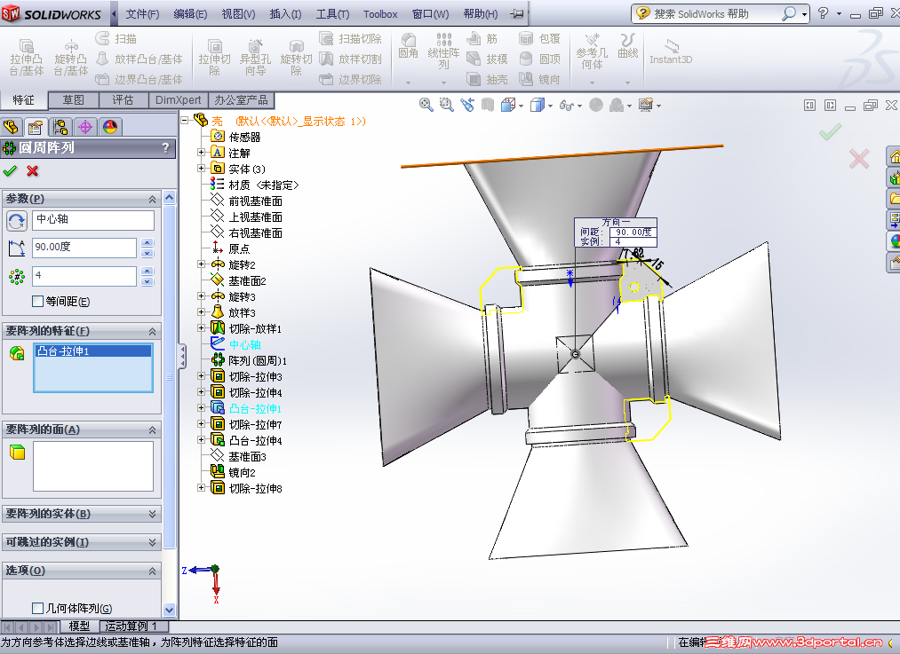

为什么我的圆周阵列始终缺一个,搞了我一个下午,始终不能把对角的那个实体阵列出来,请高手指点,

版本高了,我打不开,你是否选择“可跳过的实例”了呢?
 楼主| 发表于 2012-4-27 16:03:14 | 显示全部楼层 来自: 中国北京
可跳过的实例  ??/不懂,我自学的,学艺不精,低版本怎么保存?我的是2012sp0的,

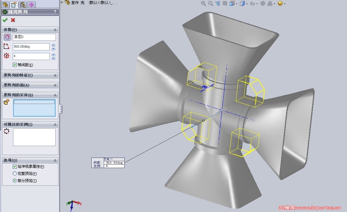

发表于 2012-4-27 16:10:06 | 显示全部楼层 来自: 中国辽宁盘锦
选择阵列实体

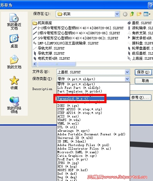

发表于 2012-4-27 16:21:00 | 显示全部楼层 来自: 中国江苏常州
3# wulaidong : c+ M6 S  Z, C
保存为X_T格式

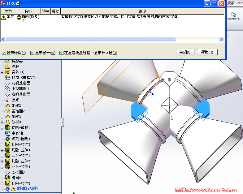

 楼主| 发表于 2012-4-27 16:26:18 | 显示全部楼层 来自: 中国北京
发现另外一个东西,这个实体阵列之后,会把我之前切除的东西又填满了,虽然可以再阵列切除,不过总归不完美

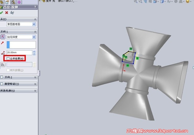

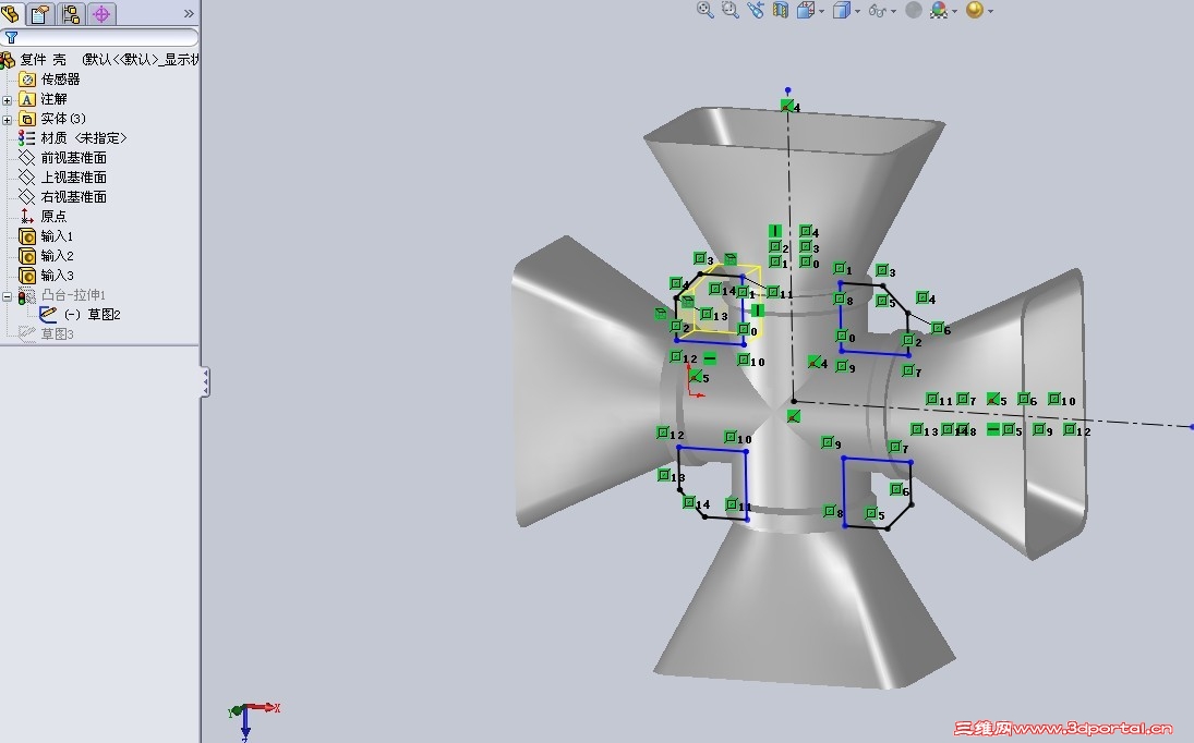

% C" L! V% U/ P
5 C1 P; L; Z) ?# u# d8 q6 L1.拉伸这个小凸台的时候,不要选择如图所示的“合并结果”,完了之后,整列的时候选择整列实体,不要阵列特征。完了之后再组合0 h2 v6 t- o+ [2 z: g5 n
2.可以在画草图的时候,直接就在草图里面阵列好了,就能一次性拉伸出来了
