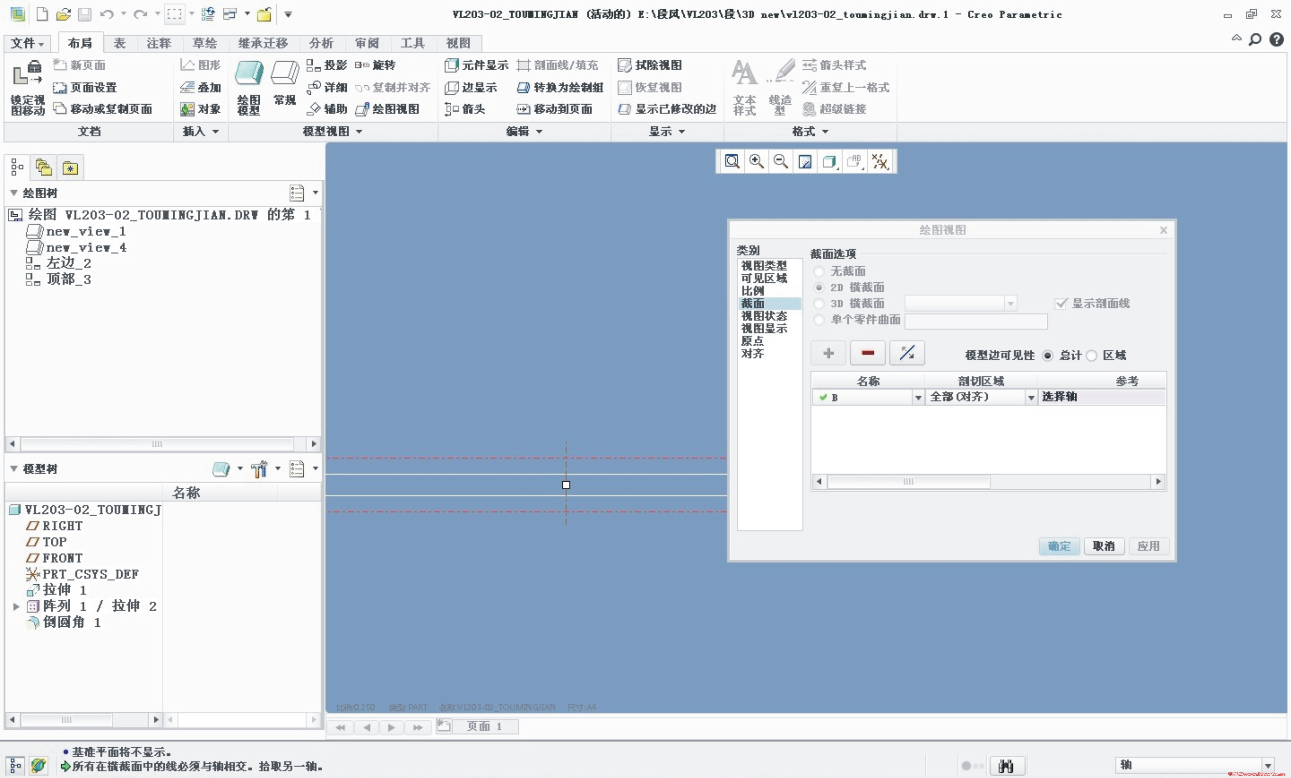

图形1.jpg 如图所示  我用的是CERO1.0  在创建旋转剖视图时选择参考轴选不了 不知道是什么原因 请知道的前辈指点下啦  谢谢

发表于 2012-4-29 23:07:05 | 显示全部楼层 来自: 中国广东东莞
伙计, 你都没把轴 显示出来, 肯定选不了啦, 记住是在 父视图上面选轴。。。

 楼主| 发表于 2012-5-2 09:15:40 | 显示全部楼层 来自: 中国湖北武汉
谢谢楼上的 正如您所说我的操作没有问题 问题在于在所选轴处有几个轴存在重合的现象 选择时选了其他的而没选到该选的 问题现已得到解决 解决的办法是 在轴选择时在轴上点右键在弹出的快捷菜单中选择从列表中选择选项然后在弹出的列表框中选择要选的轴(按轴所对应特征的创建顺序加以判断)
