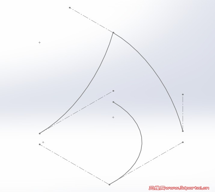

一般投影曲线时都是两条线合成一条,现在要3个面的线合成一条,希望高人指点如何三合一?

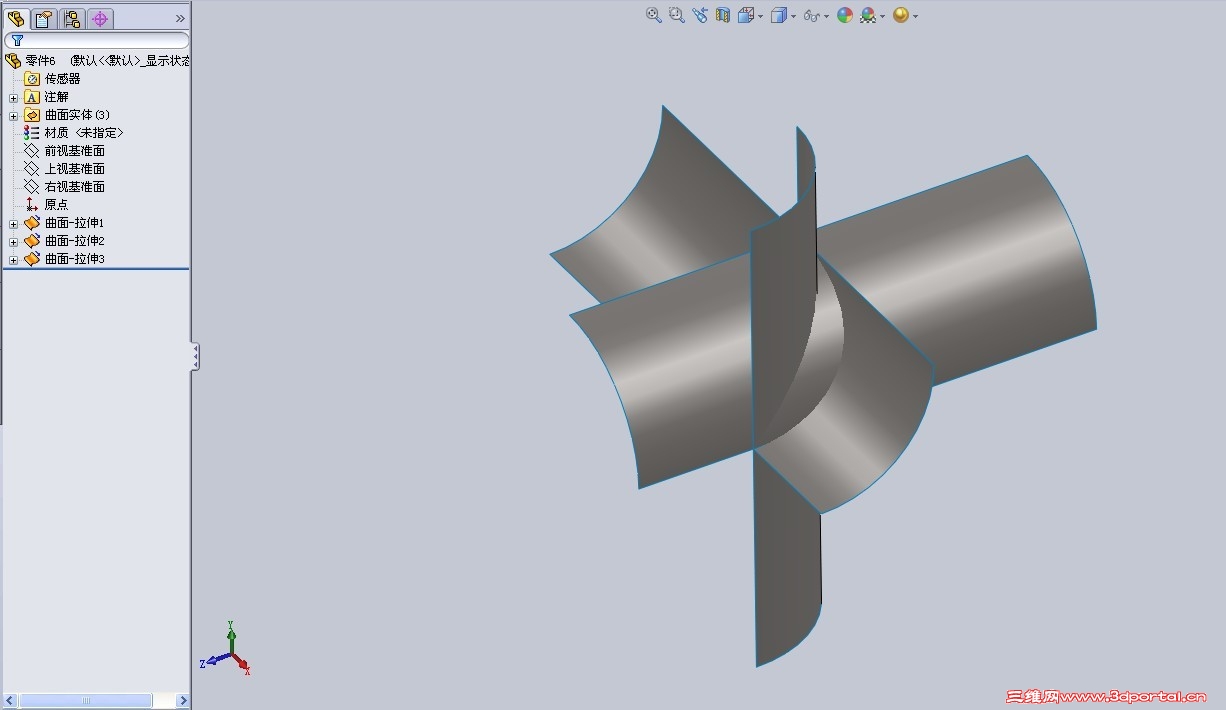

做三个拉伸曲面相互剪切就可以得到你要的曲线了。

8 i/ M5 @9 v8 r+ z' |. @. F# C" h1 `按照你说的,得到3根相贯线,每一根相贯线都是两两个面相交得到的,但是都不是想要的。

发表于 2012-4-27 17:53:43 | 显示全部楼层 来自: 中国台湾
只能得到空間中的一點.

2# 庐山俊秀 这位兄弟能不能帮我剪个给我看看

把那三条曲线发上来看看。
发表于 2012-4-28 12:46:33 | 显示全部楼层 来自: 中国山东青岛
楼主你想复杂了,两个面就已经能确定一条曲线了。换句话说你用三条线确定的投影曲线不存在。
