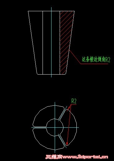

[求助] 这个圆锥体,铣分后R2倒角,能否做工装?
发表于 2012-4-27 17:09:07 | 显示全部楼层 |阅读模式 来自: 中国广西柳州
这个圆锥体,铣分后R2倒角,能否做工装?7 W) |5 G$ I. ~/ W
发表于 2012-4-27 21:49:37 | 显示全部楼层 来自: 中国湖南岳阳
可以自制指状圆弧形铣刀倒圆角。
 楼主| 发表于 2012-4-28 08:11:22 | 显示全部楼层 来自: 中国广西柳州
2# TKG-09 5 a3 ]3 ]/ ?, ?" G4 m5 g% }5 o
是否改制的圆盘铣刀?没见过,可否给个简图?
发表于 2012-4-28 10:36:56 | 显示全部楼层 来自: 中国湖南岳阳
2# TKG-09
6 {( ~  k9 z: H1 n- Y是否改制的圆盘铣刀?没见过,可否给个简图?3 N- g2 j: g% [3 b3 b, c& ^
小不丁 发表于 2012-4-28 08:11 http://www.3dportal.cn/discuz/images/common/back.gif
' q0 H  |) \( E5 K
1 E& `) ?' S9 q# v, N' C5 N要做成双面圆弧。

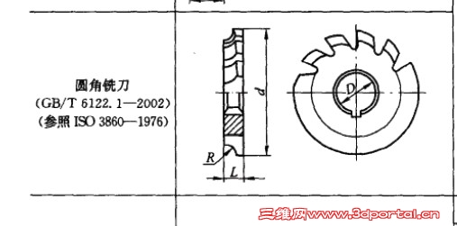

发表于 2012-4-28 11:03:01 | 显示全部楼层 来自: 中国山西太原
用旧盘形齿轮铣刀改制很方便,在工具磨床上两面磨圆弧即可。
 楼主| 发表于 2012-4-28 12:28:42 | 显示全部楼层 来自: 中国广西柳州
谢谢!,可惜公司没有工具磨,正准备买一台,听说不太好操作。
发表于 2012-4-28 13:12:03 | 显示全部楼层 来自: 中国上海
也可以用4楼给出的圆角铣刀啊。只不过标准的圆角铣刀厚度比较大,R2的刀片厚度为5mm,用平面磨床把铣刀的背面磨掉,磨到刀片厚度为2+槽宽的一半,然后两片铣刀背对背拼成一把双圆角铣刀。
