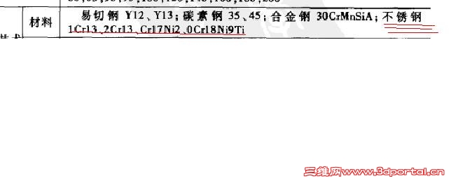

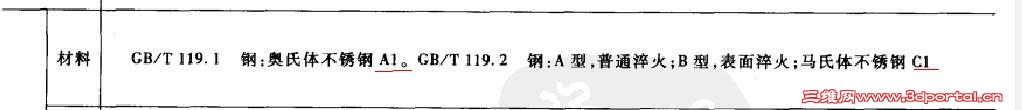

请看图:, J" i; R2 f0 j% {% p1 ^
  z# }; l- K* s2 V* N请问老师:
, z5 ^4 C+ G2 K7 @: h6 ?# J5 @( F; J0 L/ c2 n+ x+ m, p, x4 n0 g+ u
图中A1及C1各代表什么意思啊?; W/ Y4 j2 `# r/ m
6 }" k2 k5 _$ l4 z
请指教

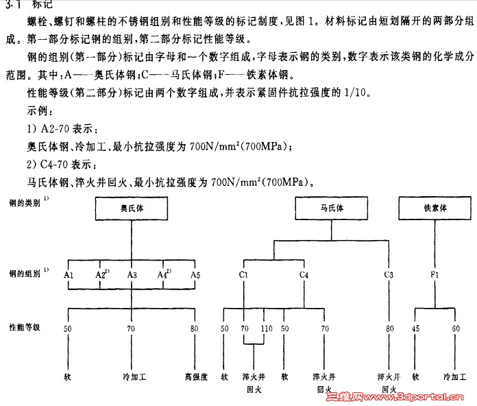

参看标准GB/T 3098.6-2000《紧固件机械性能 不锈钢螺栓、螺钉螺柱》。按GB/T 119.1和GB/T 119.2的规定,圆柱销的材料标准引用GB/T 3098.6。

  S. C$ D5 Y7 j1 m6 s2 e+ ?请老师看图:
8 @: [* l: `6 b7 `* m( e: A$ K' f) Q: ~8 K. \4 s
图中红色勾选的材料,哪些是A1,哪些是C1?
: d+ Y1 ~+ q9 a5 h' A& z% Y7 z
  v# ^& k- |3 n" A0 @+ p1 P谢谢!(请赐教....)

1Cr13,2Ce13马氏体不锈钢,C1,其余奥氏体不锈钢A1类

1Cr13、2Cr13、Cr17Ni2是马氏体不锈钢,组别为C1;0Cr18Ni9Ti是奥氏体不锈钢,组别为A1。
