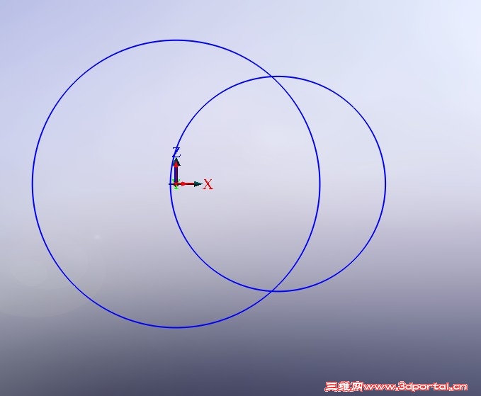

[求助] 请问在草图中如何在两图素交点处用智能尺寸?
发表于 2012-4-27 20:39:03 | 显示全部楼层 |阅读模式 来自: 中国广东珠海

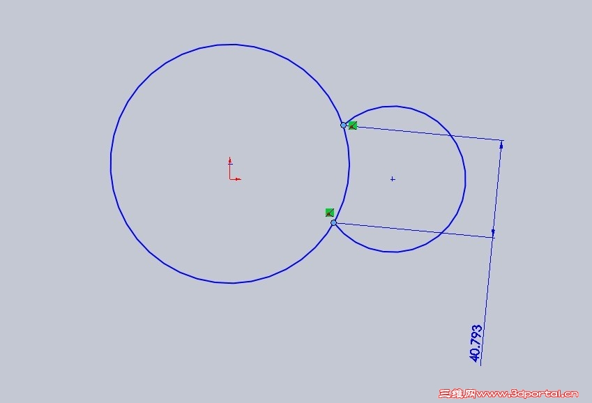

加两个"绘制点"

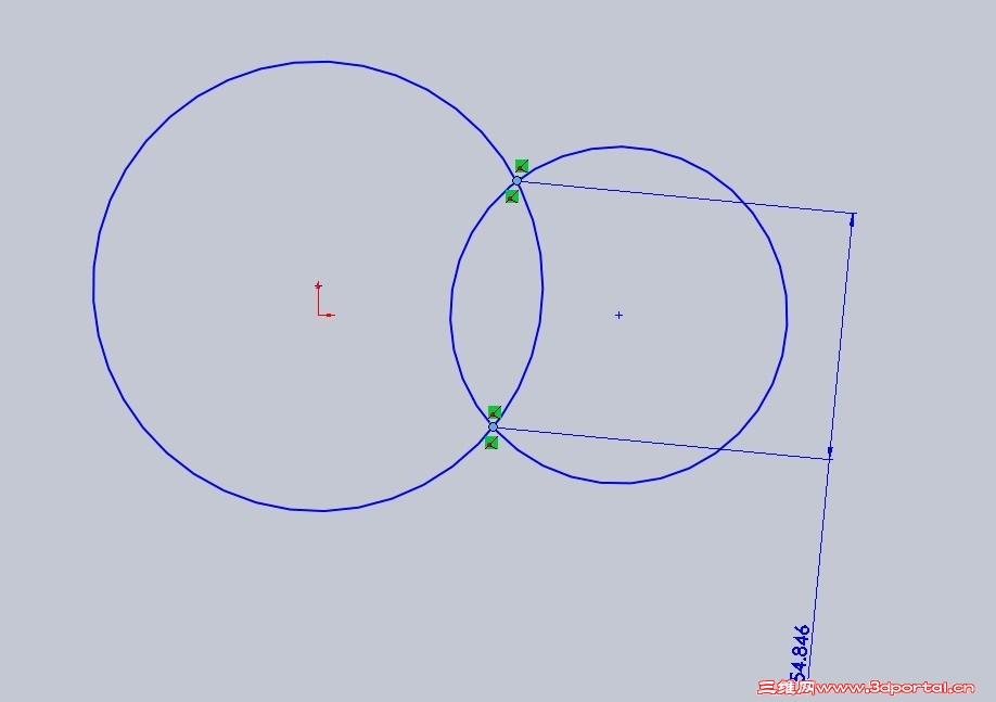

1.剪裁,剪完之后自动有交点出现。
+ b& x3 Y4 Y( h3 v: f2.绘制一个点,定义它分别和两个圆重合,再标注尺寸

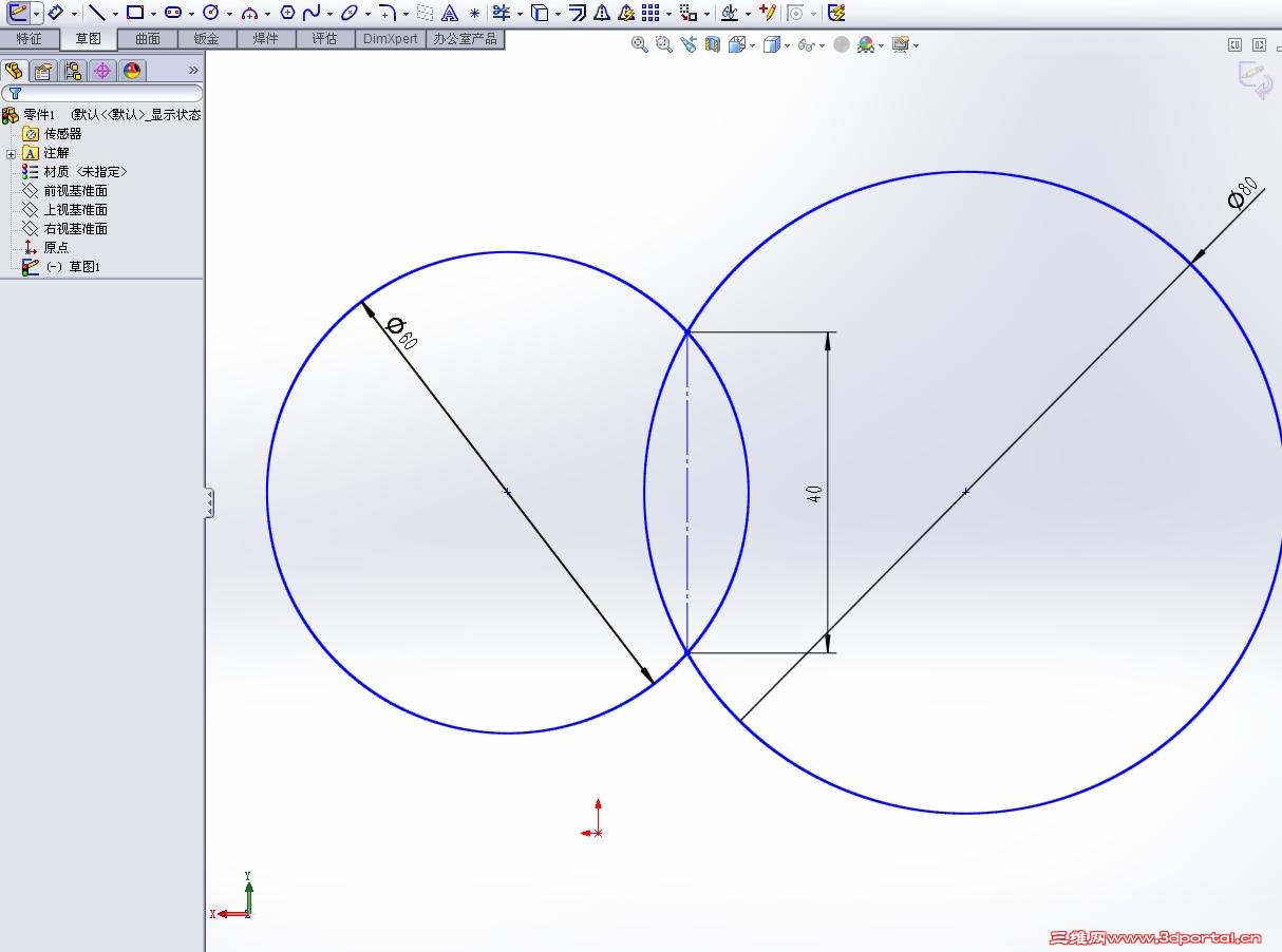

添加构造线可以吗[local]1[/local]
发表于 2012-5-4 15:52:25 | 显示全部楼层 来自: 中国北京
可以用构造线捕捉连接后再标注。

剪裁了就不用加点了吧?如果不剪裁的情况下,似乎是只能做两个草图点,然后智能标注的时候捕捉两个点

加一条虚线挺好的

智能加一条虚线了,没有更好的方法了么?比如改改设置里的某些东西

最好就是加两个点了

画条中心线
