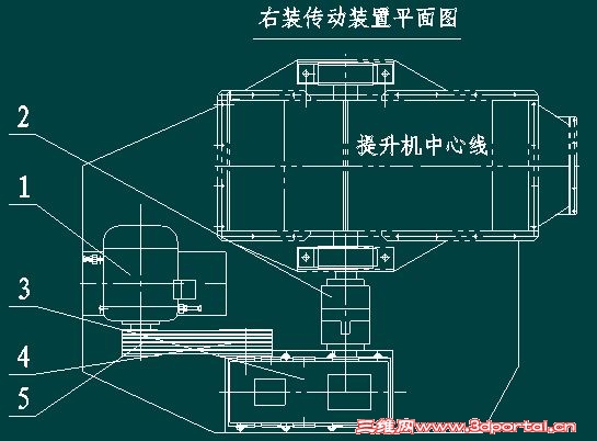

提升机传动与主要传动轴连接,要求同轴度不太好保证,希望联轴器对通州度要求不高,而且要经常拆卸,要拆卸方便
  Q" a3 h1 I3 V) r: ^: ^8 c2 ?6 j* l# \( A$ s' B
联轴器选择什么样的合适呢?

看条件需要用挠性联轴器,另外因为是提升机,要求连接可靠,所以轴与联轴器固定的夹紧螺丝式的不太合适,弹性元件感觉也可由可无,可以用十字滑块联轴器,齿式联轴器等,经验不足,一点浅见
发表于 2012-4-28 09:26:15 | 显示全部楼层 来自: 中国山西太原
标准型号的斗式提升机与提升轮轴的连接都是用十字滑块联轴器,这种联轴器传动扭矩大、具有较大的自动调心能力、便于安装拆卸。例如下图是TH型斗式提升机的传动装置,件1是电机,件3是减速机,件2就是十字滑块联轴器。

谢谢各位高手指教!如果用十字滑块联轴器对同心度要求高吗?
