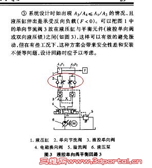

液压.JPG 如图所示,这种液压回路解释可以有效避免液压振动,请问原理是什么。它与“将节流阀放在液压锁下面的那种回路”相比优势在哪里,第二种回路不是也可以避免震荡么。另外解释中提到“安全性差”问题,请问为什么

有没有人解惑啊,这两种液压原理图的本质区别 液压2.JPG 是什么?

有没有人解惑啊,这两种液压原理图的本质区别是什么?[localimg=147,150]1[/localimg]

个人觉得单向节流阀跟油缸挨着,给个背压,可以缓冲突然的压力冲击。

我个人的理解是这样的,1楼中的图3与2楼中的图2相比稳定性更好一些,但是为什么存在安全性差和安装不便的问题,这点我不理解!
