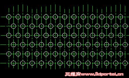

: G! M1 h3 m5 N( H/ F/ I高手帮看下,我在一个板上面要这样打孔,怎么标注注呀?如果是一一标注那尺寸太多了,因为很有规律当然也没有必要,应当怎么标好呢?高手帮!

间距一样的吧,可以用m x n(=A)的方式简化

在水平、垂直方向各标一个中心距尺寸,并在后面用括号内写出多少个中心距尺寸。在直径前写上多少个孔、和横线。
