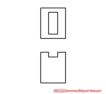

[讨论] 一个很简单的图,你能想象出它的实体模型吗?
发表于 2012-4-28 15:24:43 | 显示全部楼层 |阅读模式 来自: 中国山东青岛
很久以前看到图的了,非常容易让人钻牛角尖。
发表于 2012-4-28 15:52:53 | 显示全部楼层 来自: 中国福建三明
哪种投影法?
发表于 2012-4-28 15:53:28 | 显示全部楼层 来自: 中国上海

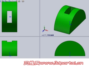

一个圆柱上开了个槽呗。3 N0 Q6 q  R, D; G  B, c& w3 i' }, E
这有什么难的吗??
 楼主| 发表于 2012-4-28 15:53:45 | 显示全部楼层 来自: 中国山东青岛
2# uuiioo1233 主视图和俯视图
 楼主| 发表于 2012-4-28 15:55:19 | 显示全部楼层 来自: 中国山东青岛
3# NC@jiang@nan 我又没说难。

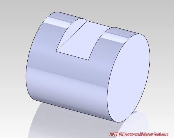

发表于 2012-4-28 16:15:49 | 显示全部楼层 来自: 中国浙江宁波
类似这样的吗?

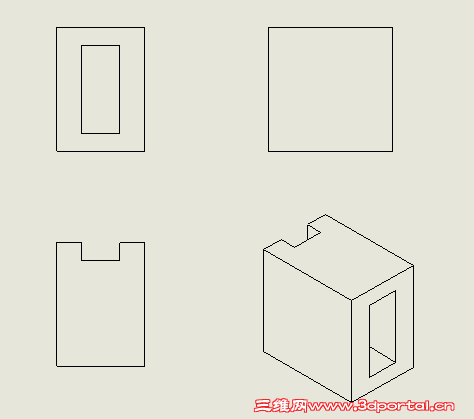

发表于 2012-4-28 16:45:46 | 显示全部楼层 来自: 中国上海
我也来传一张
发表于 2012-4-28 17:03:50 | 显示全部楼层 来自: 中国湖北武汉
楼上两位如果做得方形孔是通孔的话应该是正确的!
发表于 2012-4-28 18:29:35 | 显示全部楼层 来自: 中国北京
本帖最后由 wnhysy 于 2012-4-28 18:50 编辑 & X7 u- p, o$ }2 I% f! }
* h! ~; Y0 J2 S- p9 e2 E楼3/6/8/9说明根据楼主这个图没法作出唯一实体,确实是挖了一个大坑,
% D$ v. J' D$ I$ C但是实际工程中,加上中心线和尺寸标注才有意义.要想表达清晰了最好加上左视图.  {: Z% n5 @( d# z0 }) D, P
否则只是一个拐弯的题目而已.: O. |9 `! q9 B& q1 |6 a) i' E# h
工程图文档1.jpg # o# F+ Y) X4 K
如图,改变abc三个参数的数值就能得到很多很多的左视图.. [( y  @8 x- T1 g2 `
仅当a=b且c=a/2时,可以得到第一个左视图,改变第一个左视图下半部分圆角半径,就能得到很多不同的实体,圆角半径为c时整体为圆柱,圆角半径为0即8楼的上半圆柱下半长方体.

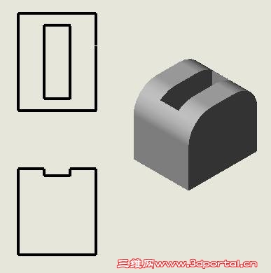

发表于 2012-5-2 22:22:06 | 显示全部楼层 来自: 中国广东深圳
发表于 2012-5-2 23:06:22 | 显示全部楼层 来自: 中国天津
这个如何?

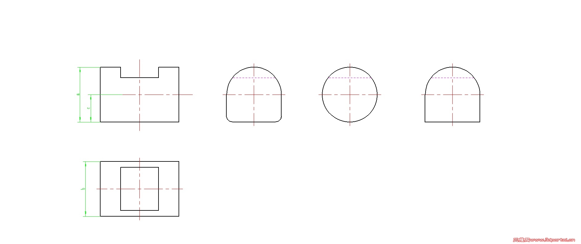

发表于 2012-5-3 13:42:06 | 显示全部楼层 来自: 中国湖南长沙
我觉得23L 是最正确的
