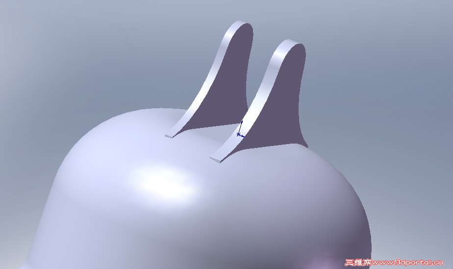

[求助] 圆球面如何和固定片完美接合。
发表于 2012-4-28 16:32:55 | 显示全部楼层 |阅读模式 来自: 中国江西萍乡
如附图所示,如何实现完全过渡呢?请大师指点下。

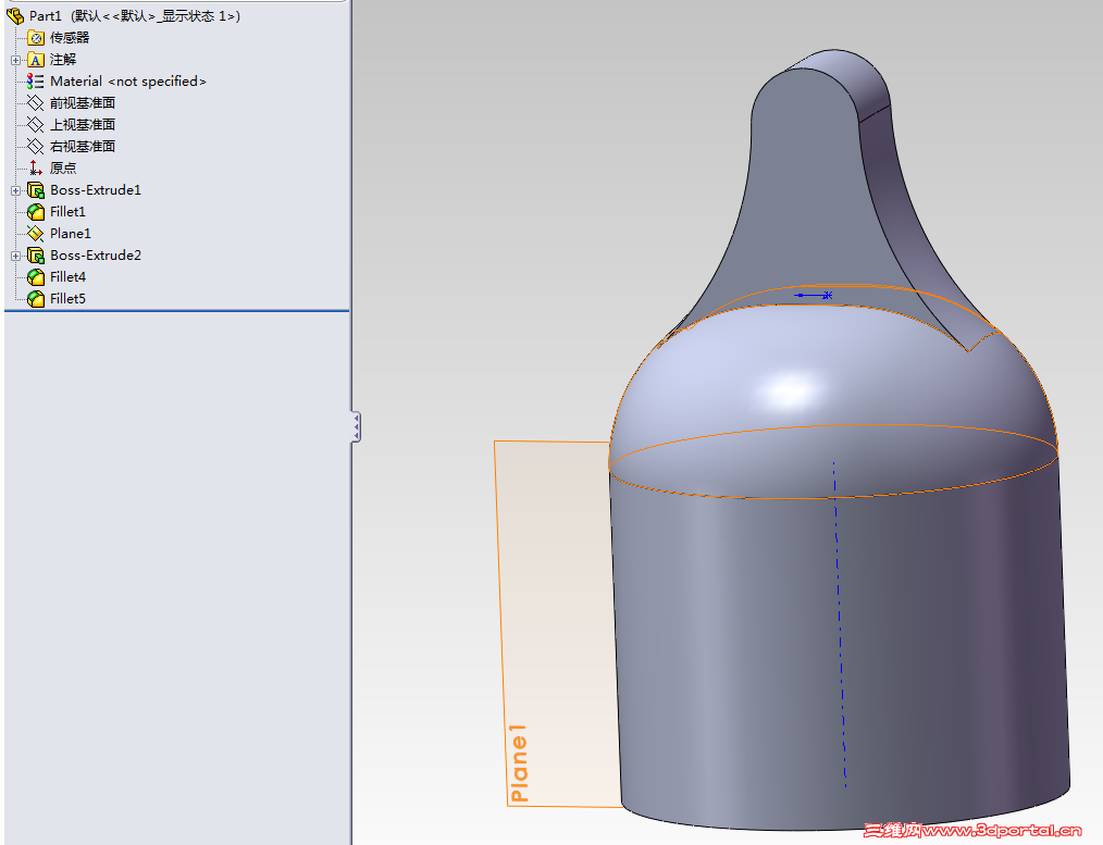

发表于 2012-4-29 09:17:44 | 显示全部楼层 来自: 中国河北保定
倒角可以吗,要不就局部切除后,放样或者填充曲面等都可以考虑
发表于 2012-4-29 09:39:11 | 显示全部楼层 来自: 中国河北保定
发表于 2012-4-29 10:27:46 | 显示全部楼层 来自: 中国辽宁盘锦
差不多吧,如果没有任何对半径的要求

 楼主| 发表于 2012-5-2 08:55:09 | 显示全部楼层 来自: 中国江西萍乡
4楼的大师,可否请上传一下源文件,让小弟彻底的学习一下。谢谢
