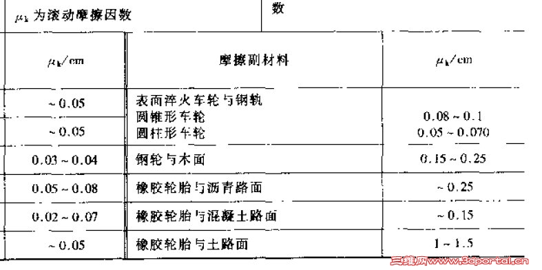

你的车轮半径的单位可能错了,应该是米,不是毫米,也就是除以0.1,不是100。

δ单位是mm,R 也应该是毫米吧
8 O3 B2 B3 B, Lkongkong89 发表于 2012-4-28 16:59 http://www.3dportal.cn/discuz/images/common/back.gif
  \4 b: ~5 |4 L+ U; d2 f( ~; M摩擦系数的单位是mm吗? 见附件。

5 X: B6 Q# U1 J8 h1 U1 M. Q这个滚动摩阻系数的单位是cm(不是m,也不是mm),δ=0.05cm ,R=10cm,这样得出的结果就是你算出的10倍。
发表于 2012-4-29 15:44:43 | 显示全部楼层 来自: 中国四川广安
只要摩擦系数单位和半径尺寸单位一致,对吗?

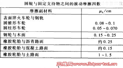

这是哈工大理论力学第六版上的截图,δ单位明明是mm呀,你们的怎么是CM呢?2035309( s6 d6 H" ]# H$ _
kongkong89 发表于 2012-5-2 09:41 http://www.3dportal.cn/discuz/images/common/back.gif

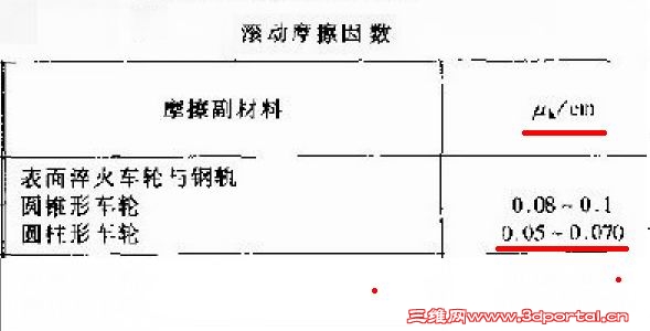

" O/ U- s' k' D! i& Q翻阅了其它的理论力学和手册,都是以cm为量纲,这显然是哈工大理论力学出现印刷错误。请看$ x- c, t7 ]2 Z7 c8 z+ R. w
化学工业出版社《机械设计手册》第五版 1
" G6 k5 z* ~# J; ]2 l& aP1-10  的表1-1-10

不是印刷错误还怎么解释呢?一些权威的手册和教科书都是与之不同,不能说其它的都错了吧!
. a# x: o! I6 w# N另外20吨的负重仅用10kg力就可拖动,你自己也觉得“好像同实际不相符合”。这不也印证了那个磨擦因数是错的吗?
