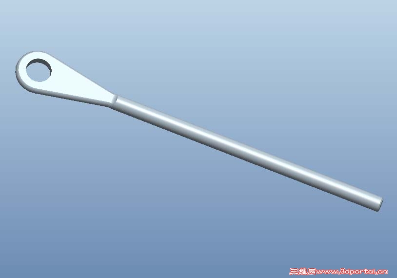

如图,拉杆带孔的部位是怎样加工的?是不是先镦粗,再镦扁?

你说的很对。要先先镦粗,再镦扁、冲孔。不然端部的材料不够。
发表于 2012-4-29 09:02:37 | 显示全部楼层 来自: 中国山西太原
也可用较粗棒料先锻耳柄,再锻细拉杆,然后钻或冲孔。

9 o# w8 q$ R$ X7 N2 n5 ^/ c那成本就高多了并且外观不好看,只适用于单件加工。缺点:要整体加热,车外圆还不好定位。

先镦粗,再镦扁。。。有点像雨伞的连接杆头部。。如果棒料直径够大的话,有些直接打扁就行
发表于 2012-4-29 10:51:14 | 显示全部楼层 来自: 中国河北保定
杆的直径是多大?,扁的厚度是多少?,如果批量大的话,可以考虑用摩擦焊的方法分成两件焊在一起,这样就可以省料了。

+ g, e- U  ?& \! t3 O4 S' _杆较细长,立起镦粗刚性差,需夹具。用较粗料将杆锻细用弹簧半圆夹板,锻出的表面不需加工,成本不一定高。若批量大,耳部用模锻,整体都不需加工。

如果用热锻的方法,可以考虑镦粗和压扁一次完成啊?

锻造,如孔有要求在锻造后加工孔

我说不如做成组合式的了!

4 l6 E$ J! N( P8 O- l& g精铸也可以
