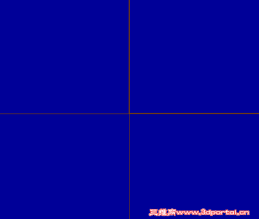

由于各种原因,MC在不同的系统上也许会出现这样或那样的显示问题主要有下面几种:
$ g# U/ m& \/ Y$ ~+ h一:无法出现中间的十字线,如图4 c4 t: ~% v4 p1 r! J+ u% C. r

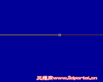

2 b. p2 f& R# Y+ f: K" L二:抓点时无法出现直结右侧的小方块(抓到点的位置)如图: q2 e, w9 Y0 M  x& ?% r! ^

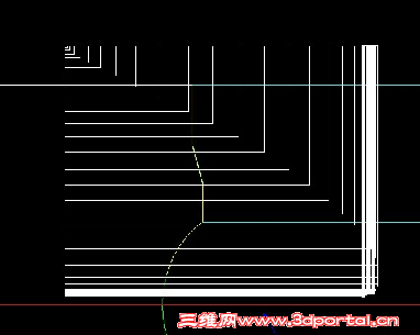

% R% Z0 F9 t9 e' I: u三:移动时图素出现拖影。如图7 ^7 [+ V; @3 m1 L) z/ h; C) _; E

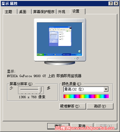

看下图:* w, |7 E" K/ o4 L; b3 j
点高级
, x5 P& v8 U: A/ ?3 A+ ] 01.png

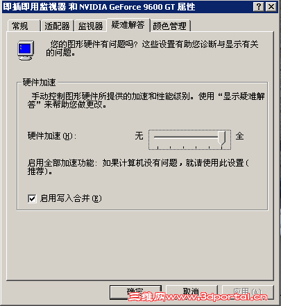

* O4 s. }0 G; i$ {% |! P/ e  ?看这里,硬件加速这里
) ^; e" \  _. R# U4 x0 v系统默认是在“全”这里如果出现上面几种显示问题,就把硬件加速向左调,可以一边试一边调直到没有问题为止,也可以一下调下关这里5 f8 |/ A# _$ Z; I, T/ ]" s6 a9 V1 g
目前我接触的出现问题的四台电脑全用这种方法解决……
! {3 J  ^2 B' D/ }" d7 Z但有一样,WIN7上硬件加速那里是灰色的不能调的,但是通过别的方法可以让它变成能调的,具体没研究,我同事研究了,让我看了一下,确实能调了而且问题也解决了……

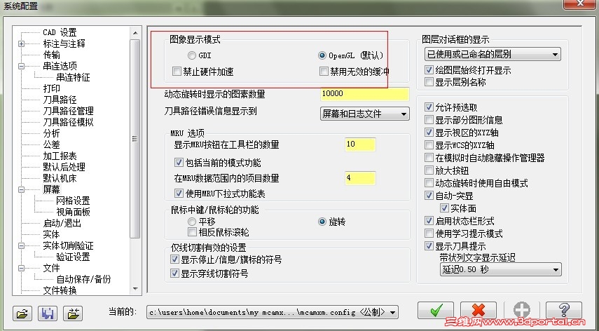

第一驱动更新看看。不行的把这两个选项切换一下看看。( W3 G4 K) d+ P3 [( |, f( k/ p+ I; z5 B

这种不好6 w4 E5 o+ N# I
8 J/ z3 u3 \, g调低硬件加速后,显卡性能会下降9 ^9 q0 n. o: K, p0 E
, Z' X! X! H! N! F
打开PROE等软件会拖不动.
发表于 2012-5-3 16:33:17 | 显示全部楼层 来自: 中国江苏无锡
我原来的本本是VISTA的操作系统装X版本这么调都不行,后来干脆换了XP系统,不用修改什么就好了
