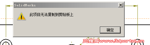

如图:当移动或双击标注的尺寸是出现,

一看你这尺寸是黄色的,可能是丢失尺寸参考或基准!
 楼主| 发表于 2012-4-29 17:12:52 | 显示全部楼层 来自: 中国浙江金华
不仅是这张图的问题,是所有工程图以及草图当拖动标注的尺寸就会出现这个对话框
 楼主| 发表于 2012-4-29 17:14:16 | 显示全部楼层 来自: 中国浙江金华
发表于 2012-4-29 20:55:43 | 显示全部楼层 来自: 中国上海
难道是你的SW设置成双击默认是复制了吗?第一次看到这种情况,不知道怎么解决,如果没人能帮你解决,建议SW选项设置全部重置了试试
发表于 2012-4-29 21:46:49 | 显示全部楼层 来自: 中国江苏南通
你这个现象我也碰到过,你一定是开着有道词典,那个灰色线与那段警告无联系。关掉有道词典试试
 楼主| 发表于 2012-4-30 13:32:32 | 显示全部楼层 来自: 中国浙江金华
谢谢楼上的,还真是有道词典的问题。解决了。
