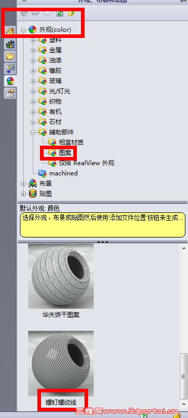

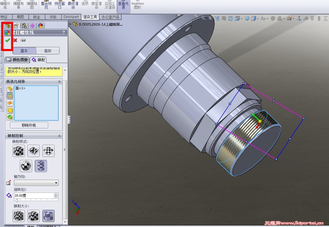

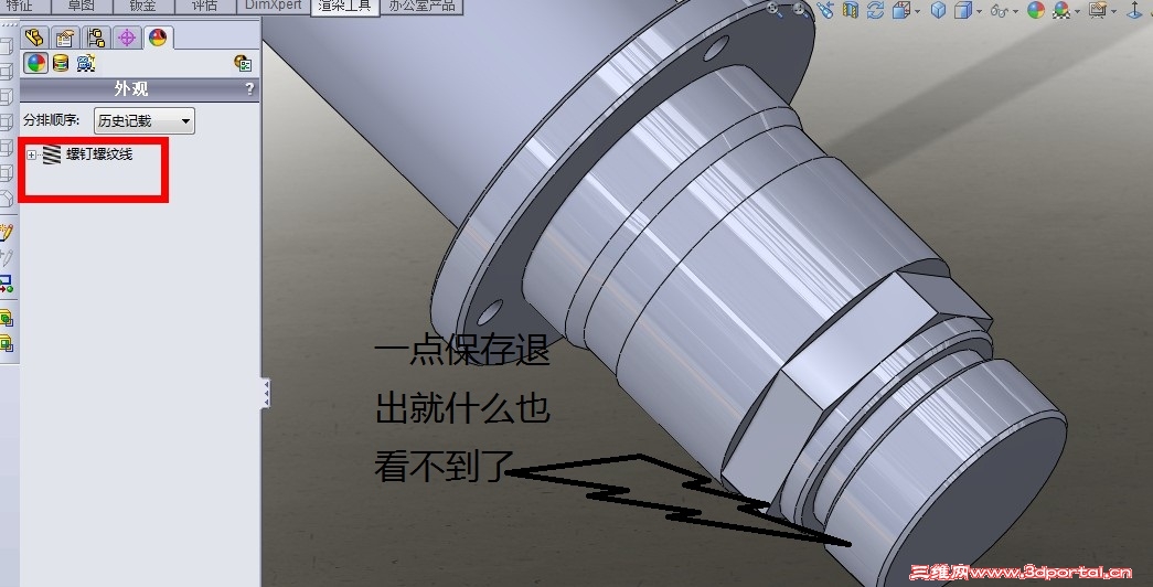

渲染时,贴个螺纹外观图上去,编辑时还看到,保存退出就什么也看不到了,请问各位网友怎么解决,谢谢!

 楼主| 发表于 2012-4-29 17:44:46 | 显示全部楼层 来自: 中国江苏苏州
谢谢上面的两位,这个在渲染时还是看不到,用的不是贴图,是外观。请问这个如何让它在渲染时显示?

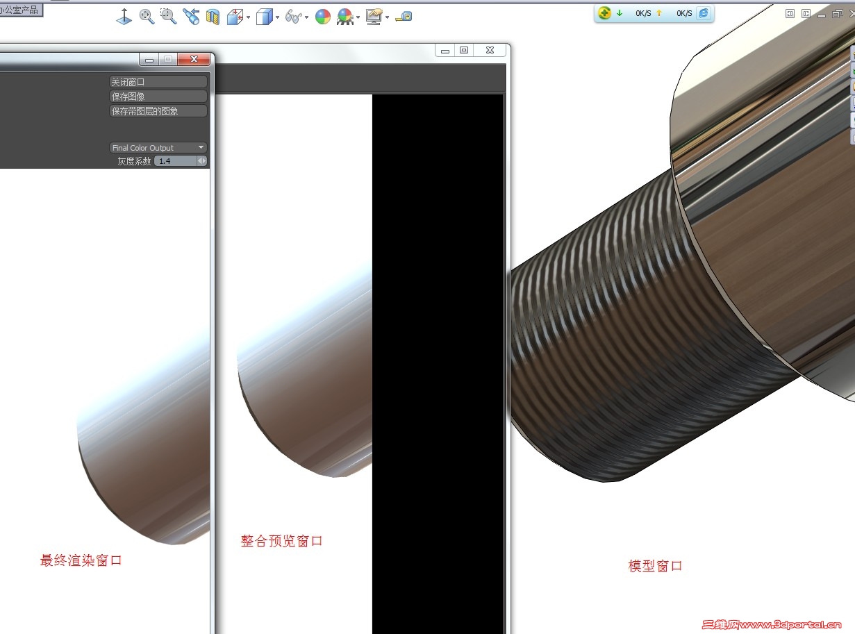

发表于 2012-4-30 09:14:43 | 显示全部楼层 来自: 中国浙江金华
这个螺纹外观有点怪,渲染时就是不显示(模型可以显示),别的都可以啊:0 g" e) {- I* {" L9 J# w

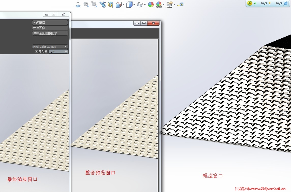

" Z0 @3 \; _) z3 ^0 V. a# f3 n  R/ S5 x  ]6 U$ R2 o9 I  _
花纹板可以显示的:

发表于 2012-4-30 09:40:39 | 显示全部楼层 来自: 日本
! f7 Q8 V' Y0 F2 g- w% ^
, F* C1 R& M5 K) \) u估計這個團也是real view only的圖槃吧。
- U7 w: ?" V6 x: u; t5 A9 v折中的辦法是。。。。+ \* O  d: }8 r* B+ D. l; p& A" z
把貼圖拷貝出來,然後自己建立貼圖,然後保存。。。
8 n+ y; j- ^& W! p7 R  Q看起來是可以顯示螺紋的樣子,不過效果很糟糕。。。
