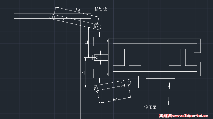

0 I; `1 n/ G" B& \. Q% h! M小弟毕业很多年,学的东西忘的差不多了,现在有个简单的问题自己拿不准,想请教论坛里的前辈.. n# j' j9 |0 U0 V5 V7 @  k  G, t& X
图里是个液压驱动的机构,右边那两个工字梁都是固定的,受力分析忘的差不多了,想知道F1和F2的关系,如果有细推倒更好了,不要鄙视我无知啊,先在这谢过前辈们了

求各位帮忙啊,急啊,跪谢

你的油缸活塞杆可能会憋死。因为L3杆使它受到偏载。

如果先不考虑油缸这个问题,就单看F1和F2的关系呢?我在分解F1的力是应该分解成沿着杆和垂直杆还是沿着杆和竖直的呢

F1的力是应该分解成沿着杆和垂直杆。还有油缸安装的Y方向尺寸没有,移动版的Y方向尺寸也没有。这分力算不出来。

理想状态,什么都不计,就是力矩相等就可以了

如果L1、L2相等 那么这个关系就是L3和L4的水平角度比 如果L1、L2不相等 额 不想说了 后面略去莫姥姥

给个计算的方式啊
