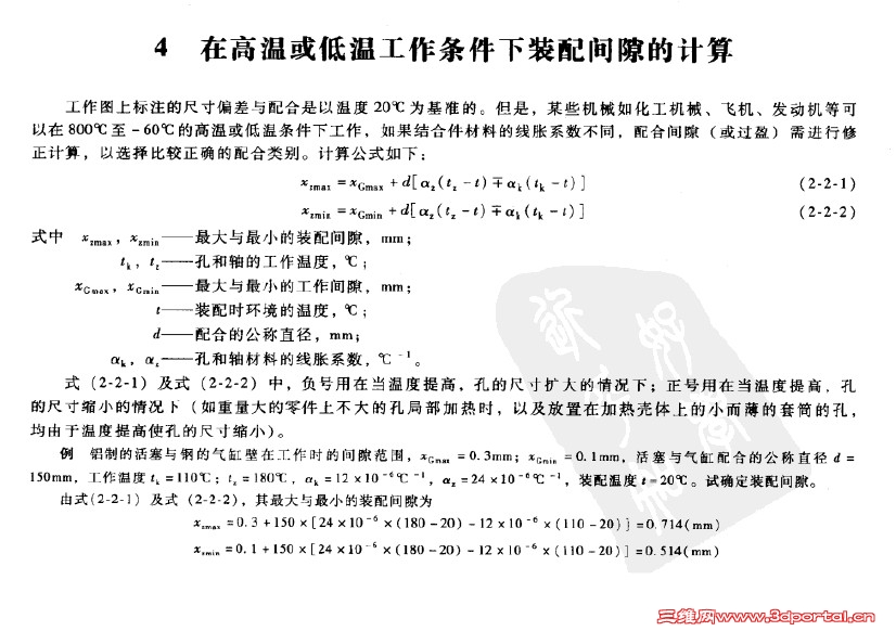

有这么一个问题,求大家帮忙:. a* [+ L- X3 R  c) X
发动机活塞与缸套的基本尺寸为直径95' d" j% u% e* @) u7 V# p4 h4 O
发动机工作时,要求活塞与缸套的间隙为0.04-0.097mm! j. h+ l9 h% j! P4 W
工作时,活塞温度150℃,缸套温度100℃; ?! D+ U1 `; N" W* Z3 X
活塞线胀系数22*10^-6,缸套线胀系数12*10^-6$ ~' S% e9 g7 s9 |5 `; Y
两零件装配温度均为20℃) s0 f" P# `6 s
求两个零件的公差

参考一下这里,自己动手哦!

1 ?+ J4 j# q9 a3 W我算了,基孔制 缸套95(+0.035~0)    活塞95(-0.22~-0.241)
5 C) [# X8 A3 Z2 c如果大家有不同的结果,欢迎讨论。
