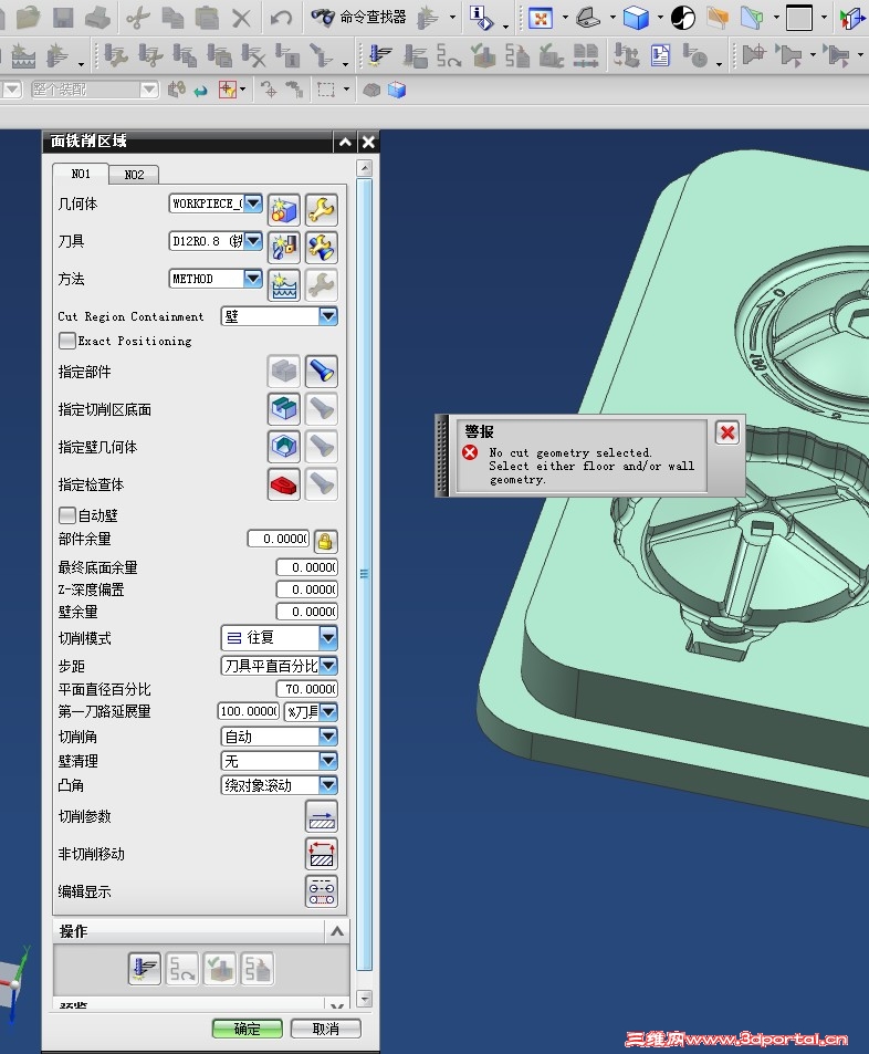

2G_BPWE8}5F40~43@`ZF}5P.jpg UG8.5的平面铣削加工怎么用啊?说能出个教程啊?

平面铣planar,只需要选择加工的最后一个面即可7 [9 H0 Y' F2 s1 {6 q2 R2 r
但是就楼主你的图来看,这个应该是型腔铣contour,楼主只需要创建一个毛胚体即可,部件就是你的的模型
发表于 2012-4-30 19:32:59 | 显示全部楼层 来自: 中国山东济南
从你的图看,你仅指定了部件,并没有定义面铣的下底面和侧壁,即参数不全,所以不能运算。
