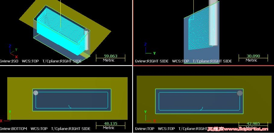

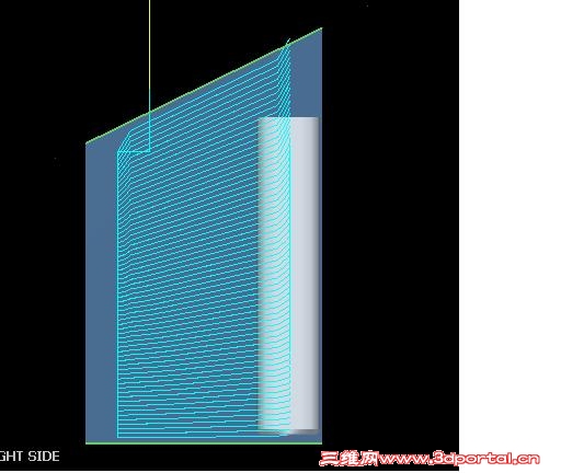

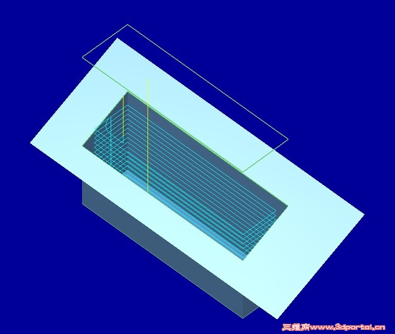

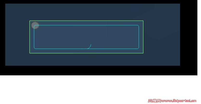

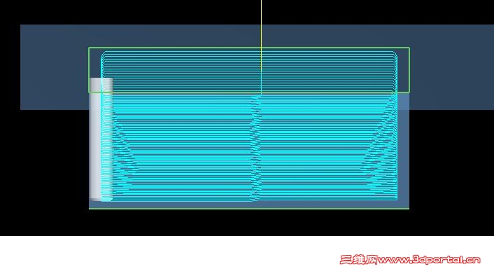

[原创] 一个简单的图形只为练习刀路功夫
发表于 2012-4-30 00:22:25 | 显示全部楼层 |阅读模式 来自: 中国福建泉州
晚上一个网友有给我发了一个图档。我做了个刀路。先发几张图片,如大家有兴趣的话,我到时把刀路也发上来,我相信大家在斜面有键槽的情况下,也可能会遇到这样的情况。如果用等高外形,单向提刀多,光洁度好,但又提刀多浪费点时间,用双向的话,提刀少,但光洁度不是很好。

现在把刀路文件也放上来,我觉得现在MC多轴里面的刀路很不错,也很好用的,不仅做多轴好用,做成三轴方面也是很不错的。都可以多看看MC的多轴刀路

有点意思,看看多轴怎么应用在三轴的
发表于 2013-4-2 22:29:43 | 显示全部楼层 来自: 中国广东梅州
我直接用2D外形铣
