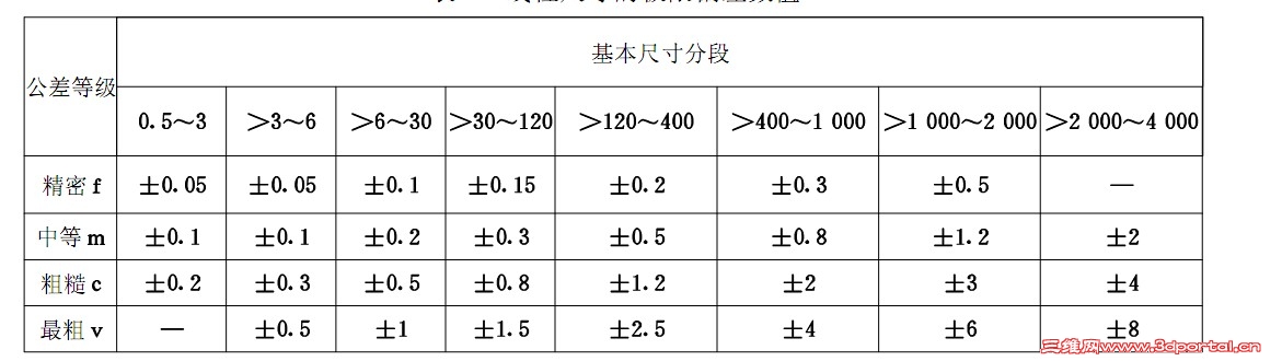

各位, 在哪个标准中可以查到压力容器的尺寸公差要求? ASME 压力容器规范中有吗? 谢谢!

GB150.1~4-2011中有规定的,零件按照零件标准规定,装配(组装)按照GB/T1804中的m级(机加工)和c级(非机加工)。

是否可以这样理解,一台长10m的储罐,各节筒体及封头组装后总长的公差为+/-2mm.标准中m级对应2~4m段就是这个值?
