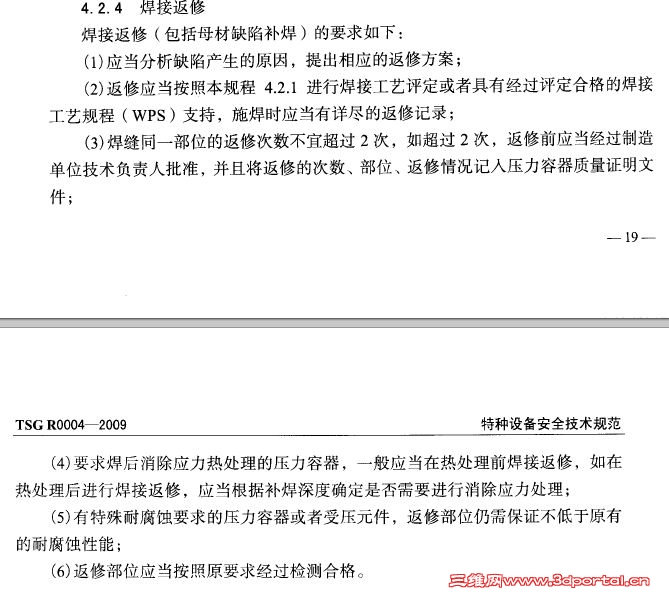

[讨论] 新容规对焊接返修(包括母材缺陷补焊)有哪些要求?
发表于 2012-4-30 09:53:34 | 显示全部楼层 |阅读模式 来自: 中国内蒙古包头

与容规对比,没有什么变动。
发表于 2022-6-29 15:01:33 | 显示全部楼层 来自: 中国江西赣州
1.受压元件焊缝的返修必须进行焊评% Y1 k4 q1 T6 h7 U* ~( w+ u
2.焊缝同一部位的返修次数不宜超过

发表于 2022-6-29 15:05:45 | 显示全部楼层 来自: 中国江西赣州
焊缝同一部位的返修次数不宜超过2次,如超过2次,返修前应当经过制造单位技术负责人批准,并且将返修的次数、部位、返修情况记入压力容器质量证明文件;
