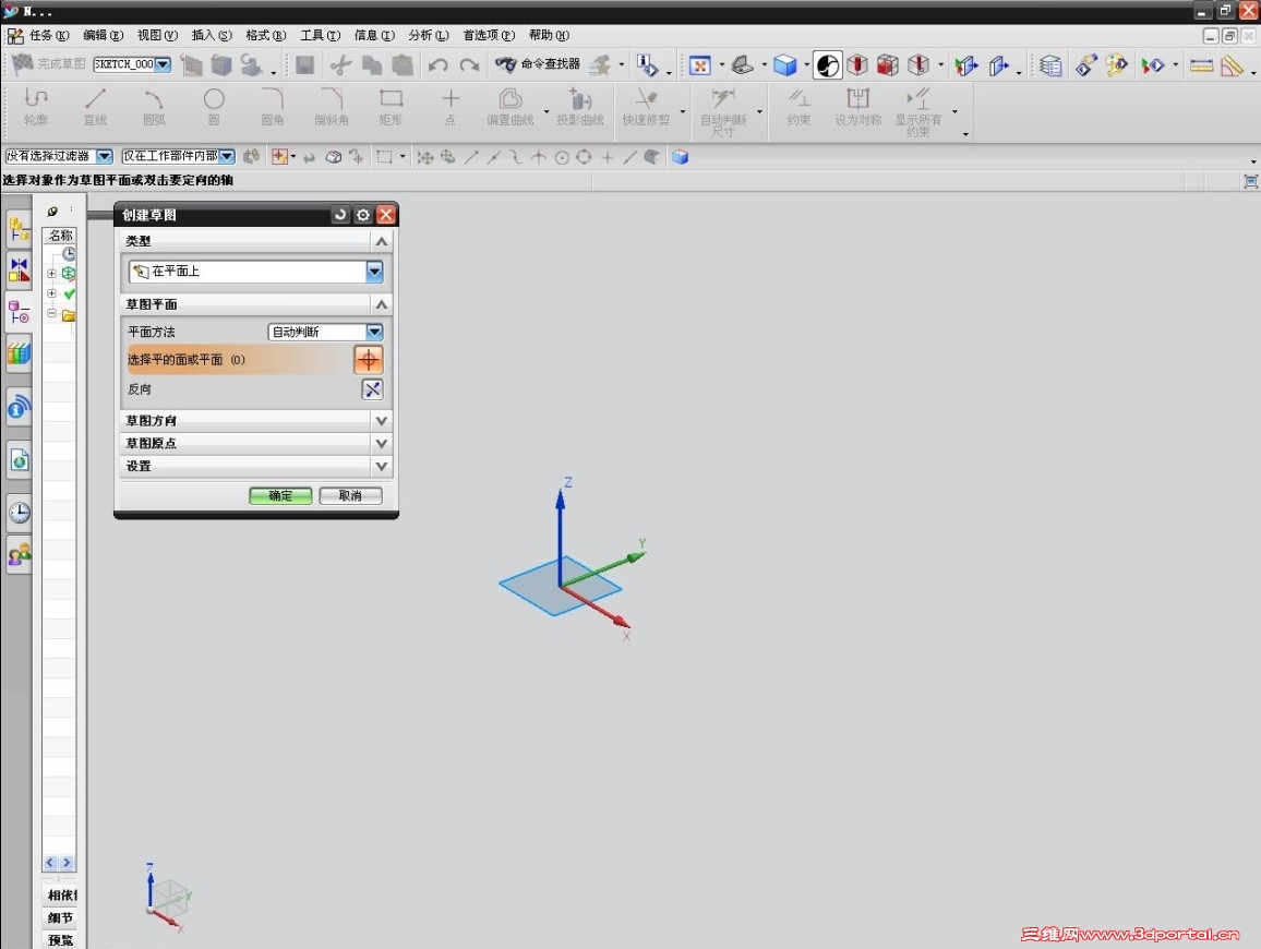

刚刚学UGNX的新版本接触的8.0,可进入后想拉伸或旋转,为什么只出现了XY平面,难道不能有其它的(XZ和YZ)平面供选择吗?现在只供选择XY平面,不知道怎么回事。如下图:

在图层里打开61层,就可以看到基准面、轴。

嗯,61层,csys一般就放在这一层!
