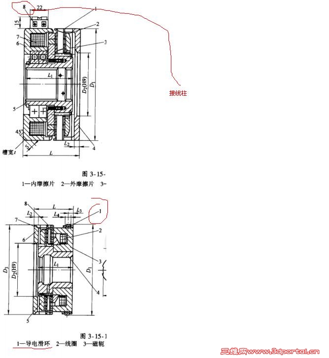

发表于 2012-5-1 12:10:02 | 显示全部楼层 |阅读模式 来自: 中国四川资阳
请老师看图:, H7 H, o' P5 k% b
. h7 e" n- |# ]$ b3 h电磁离合器分类:" U2 Z+ u" [9 U% F- X2 `" e0 P# q
% f7 x2 K( Y0 {4 @; J# S+ @0 ]有滑环无滑环; }3 ?1 x& [6 A; K0 [. H1 }3 ]+ b
4 z# |% ]( g4 K, S/ _
请问各位老师: 6 o; b" D, F5 d( E; J. u' L
! V9 z/ o; c  U# E! t' J" ~3 }  N1 @' V怎么去理解2者(或滑环是做什么用的)?- p- M! F/ ~& P9 o5 B6 j
# G6 @# ^7 p6 O( b; G5 C  t7 J& u
请指教

“有滑环和无滑环”是两种对线圈的供直流电的方式,有滑环是通过滑环、电刷向线圈供电,无滑环是通过固定的接线柱向线圈供电。前者供电在旋转部件,后者供电在被动部件。

, W" _# D3 u$ q6 ^- C7 P% Y 请问刚才老师说的这句话:
( i2 @5 |6 K8 [( W- G" S) l' ?4 c" X- X1 a9 _' v5 k2 e
前者供电在旋转部件,后者供电在被动部件。(是什么意思啊、如何理解?)& y& {9 O( p+ E5 @

1 O% H: `1 S8 j电刷、滑环向旋转的部件供电,线圈电磁铁就将离合器的另一半吸过来,摩擦片接触,二者就一起旋转,这是前者,是旋转部件吸引被动部件。5 S5 R! s  p8 x) a+ Q' s
后者是通过接线柱向线圈供电,这是在被动部件上,旋转部件上没有电磁线圈,被吸引才与被动部件接合,带动被动部件旋转,二者正好相反。

/ w7 {- g+ D: q" Q+ o/ o. j请问老师:干式 摩擦片式离合器 这个干式 是不是 不能用在有油的场合啊?8 r) Y3 l( F- f7 y& r! |

" x( D0 U- ~6 j0 G( t5 O" E) f! g干式磨擦片离合器不注油,磨擦片之间干磨擦。湿式磨擦片离合器是磨擦片浸在油中一部分,用于大扭矩、发热的场合。

在车间学生看见有些离合器 是靠滴油润滑或飞溅润滑,这样的离合器属于 湿式磨擦片离合器?请指教
