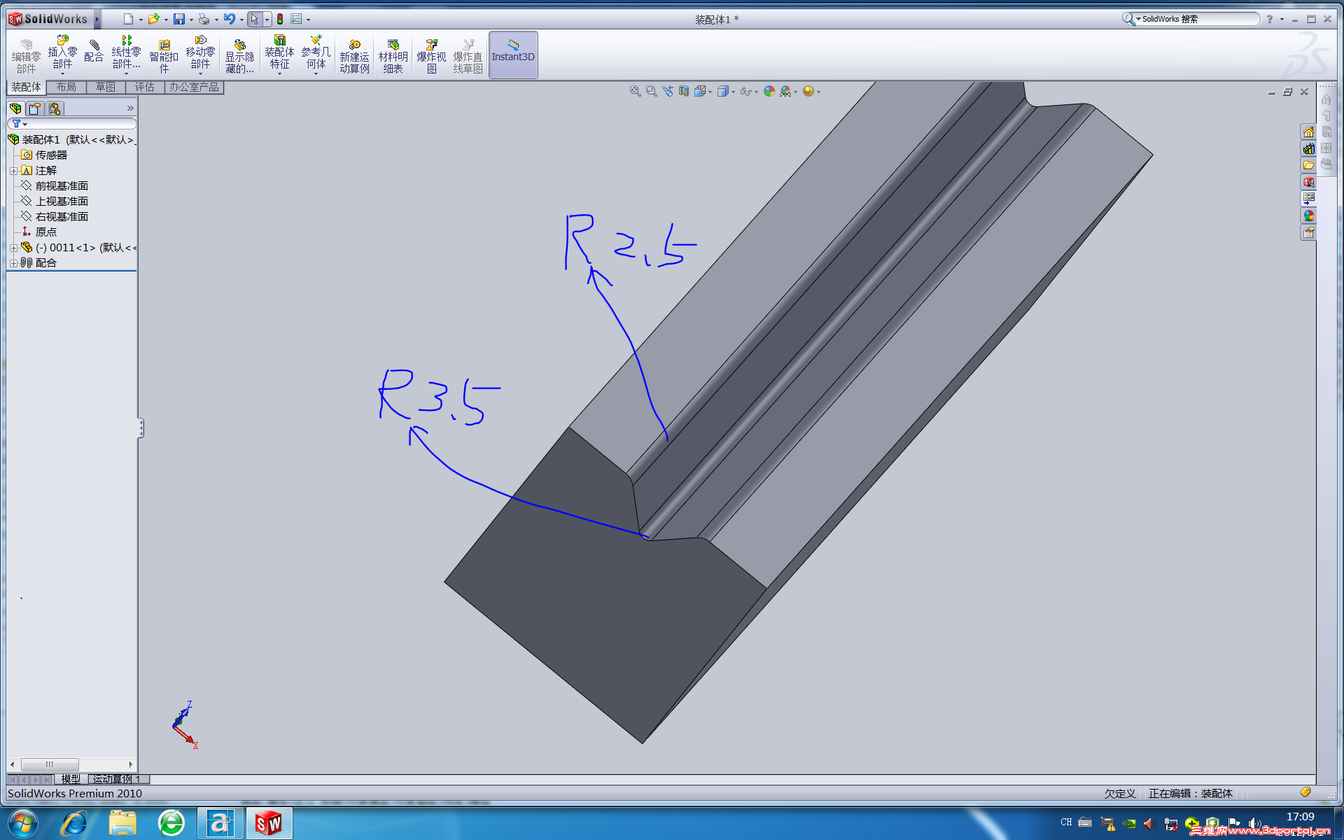

111.PNG 请问下,淬火至58度Cr12料铣一V型槽,槽底角R3.5,用R3的铣刀精铣,加工中心转速,进给速率,M最大切削间距分别是多少。谢谢(淬火前料已经开粗)

依靠刀具盒子上的修正参数选取

我们厂也干过,是不锈铁,淬火后也是58度以上,估计线割还划算点

估计线割还划算点

那真的可能铣不动。车床都难。

用铣工艺来加工得亏死了,线切割吧,尺寸都能保

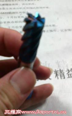

附议,用线割是不错的方法。如果要直接铣的话,建议用上刀片的铣刀杆,这样成本低些。不同厂家的刀具,切削参数都不一样的。只有你自己实际试试。

有 霍夫曼的
