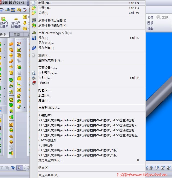

有使用SW2010的朋友,你们在给装配体里的其中一个零件“重命名”时在哪操作,我看到有类似的帖子,都是在文件——重命名里修改,但是我在文件下拉里没有重命名啊。跪求高手“解救”。 截图00.jpg

谁说在SW里能这样做了
& c5 N0 A; Q* u3 g8 b0 v在solidworks explorer里试下还有可能能改名。我一般都是在SWEXPLORER里右键改名。

你打开solidworks explorer,用explorer打开一个装配体试下就知道了
发表于 2012-5-2 14:00:20 | 显示全部楼层 来自: 中国广东广州
1# jlj694167857 虚拟的零件才可以在软件重新命名,或者用楼上的方法去实现..
