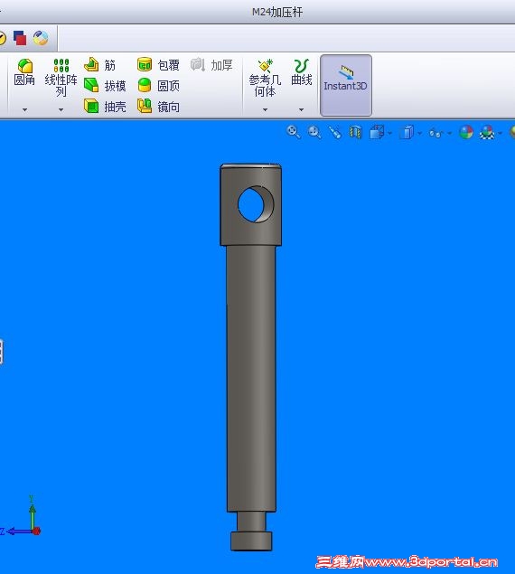

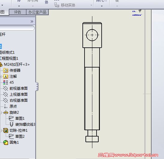

你要在零件里插入装饰线呀,修改也要在零件环境下修改
 楼主| 发表于 2012-5-2 07:51:58 | 显示全部楼层 来自: 中国上海
我总是在工程图里添加“装饰螺纹线”,所以一直在工程图中找修改的。原来要想修改就不能在工程图中修改了,要重新返回到零件图里修改。谢谢楼上的!

工程图中的图形都是来自零件图: ^5 o5 Y1 [# c; O8 ~5 M0 o
工程图只是添加标注
- d" @& s$ W2 K" i( s4 N想修改都修改零件图就比较规范~~
发表于 2012-5-2 12:24:44 | 显示全部楼层 来自: 中国江苏常州
从零件中修改
