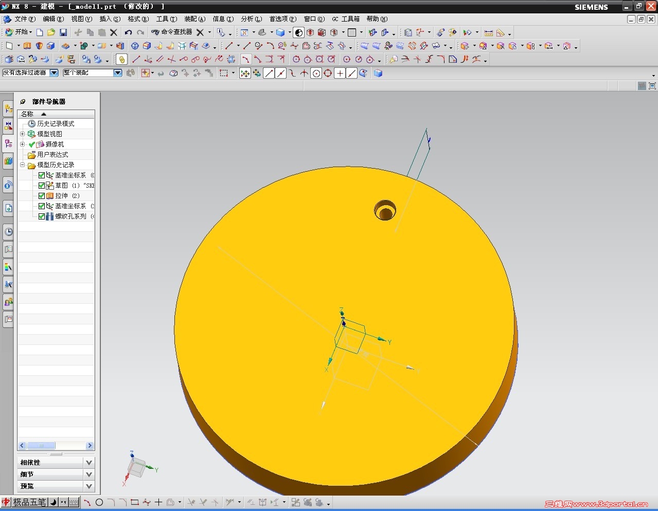

刚学习NX8.0,而且是刚接触UGNX,请问我创建的孔特征“沉孔”想进行阵列,为什么用“对特征形成图样”这个命令不起作用?我应该用什么命令来做呢?如图:

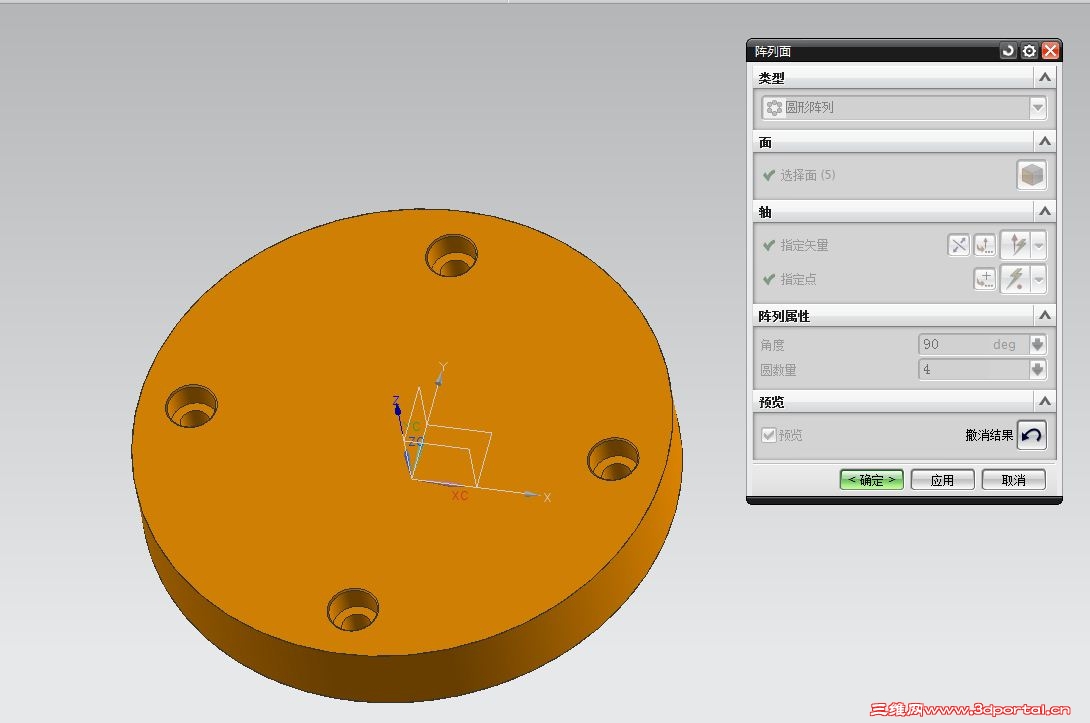

发表于 2012-5-2 07:39:26 | 显示全部楼层 来自: 中国山东济南
在特征阵列里,“孔特征”是不被支持的,可以用同步建模中的“阵列面去做。

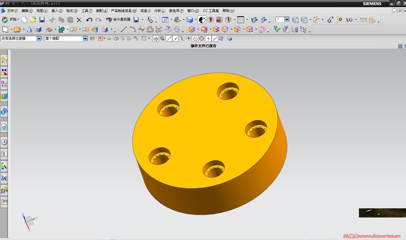

发表于 2012-5-2 22:18:58 | 显示全部楼层 来自: 中国陕西宝鸡
沉孔阵列.jpg 1# rishew
沉孔阵列.rar

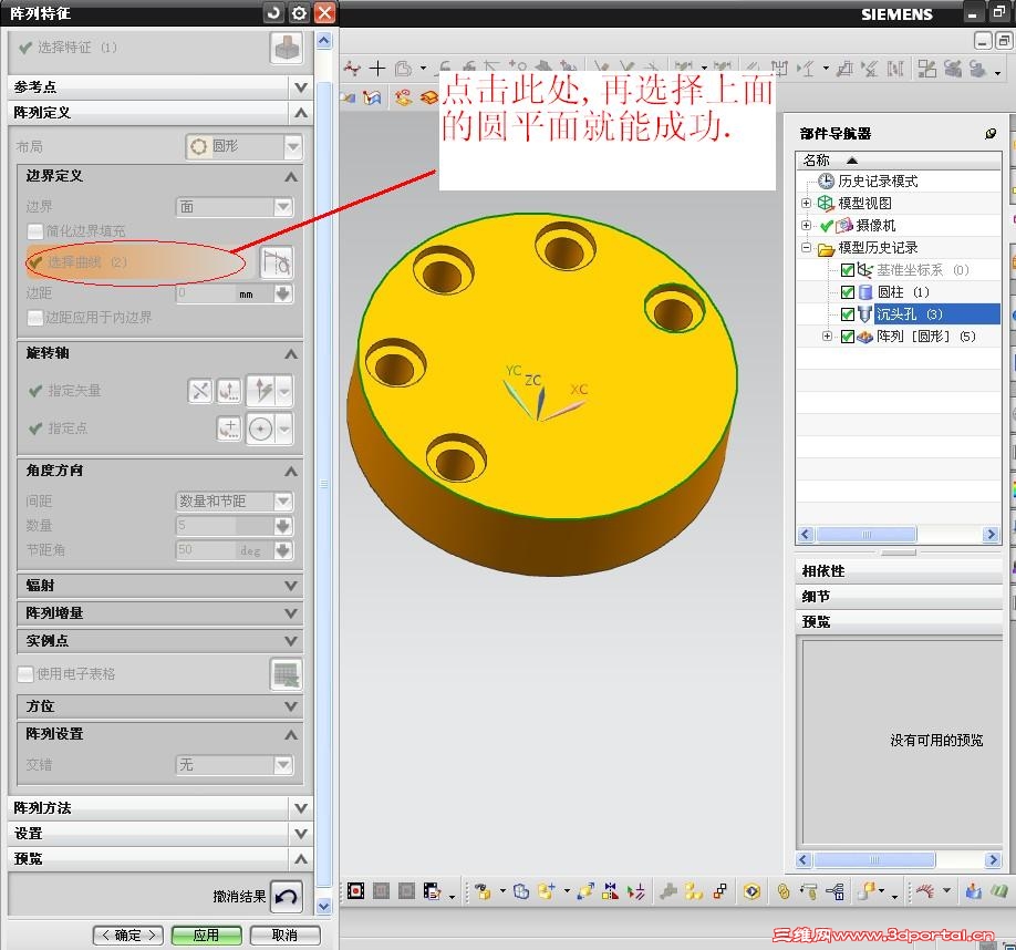

发表于 2012-5-7 00:02:55 | 显示全部楼层 来自: 中国重庆
没问题,可以实现。7 `( S& \0 P- i% T- N" C) D
看下图。
, Q8 `$ V/ M* _' _' f/ U 8.JPG
