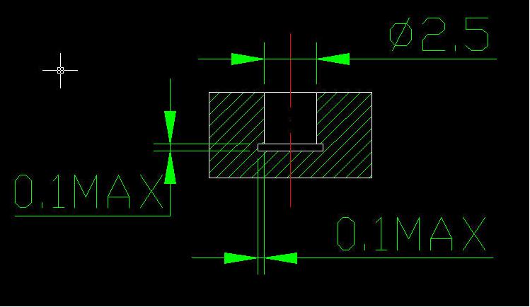

有一直径为2.5mm的小孔,深度为10mm,由于做孔的刀具肯定有一R角,现在要求做清角,切清角做出的槽为0.1max.8 b8 Y/ V" c9 s1 k* I  H
请问有何加工的好方法.因为一般清角刀都做不了这么小的尺寸.我们用了一把带尖头的很小的镗刀,由于刀小,所以非常容易短,成本太高.请指教,不甚感激!谢谢先!8 B7 T  ~+ L$ s/ ?1 s& {

不理解为何如此,想配件倒一下角,举手之牢。

不知你是否可以把它做成两个部分,用钎焊连接起来.

我不知道你们0。1MAX是否在设计上一定要,如果不要为什么不用一把直径φ2。5专用刮刀将底平面刮平呢?

我们是加工型企业,人家设计成什么样,我们必须做成什么样!焊接肯定是不可以的了,不知三楼所说的刮刀是什么样子的?我认为再好的刮刀也能用来做这样的清角吧!刮刀好象都是用来去毛刺的...

我遇到过这种情况!!!办法就
我们所采用的方法就是用~~~白钢刀磨成7型做的,就碰一下即可

有没有解释在清楚一点的  不是很理解的 谢谢
