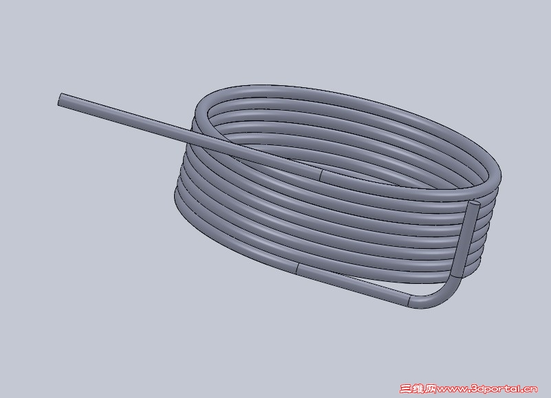

[求助] 朋友们我怎么直接测这个东西的周长
发表于 2012-5-2 10:54:43 | 显示全部楼层 |阅读模式 来自: 中国上海
朋友们我怎么直接测这个东西的周长,能像钣金一样展开测长度么8 W( L1 x! _2 n- |* E' b1 s

发表于 2012-5-2 12:59:26 | 显示全部楼层 来自: 中国广东深圳
直接测你扫描路径草图的长度,应该就可以直接得出它的周长

发表于 2012-5-2 15:00:02 | 显示全部楼层 来自: 中国上海
如果这个模型是用扫描做出来的话 可以用测量工具测量扫描路径的草图长度

发表于 2012-5-2 18:36:29 | 显示全部楼层 来自: 中国北京
直接测你扫描路径草图的长度,应该就可以直接得出它的周长4 N- V7 F4 \" m
showway 发表于 2012-5-2 12:59 http://www.3dportal.cn/discuz/images/common/back.gif
! A% X, H3 J4 w3 K" P正解,确实也应该这么测量.折弯/缠绕所用材料长度应该等于中心线的长度.

发表于 2012-5-2 22:53:39 | 显示全部楼层 来自: 中国广东深圳
发表于 2012-5-3 08:41:53 | 显示全部楼层 来自: 中国上海
这个不是圆的东西,“周长”这个词从何而来?只能说实体的全长吧?

发表于 2012-5-3 11:12:10 | 显示全部楼层 来自: 中国上海
呵呵,你要是的钢丝长度吧,直接测草图就行了,
4 s9 `, Q8 [  e! T* {/ Q+ {
- g* r& [9 }# o1# Spzorro 6 U) D( H# ~: ]; F
你这个是无参的数模吧?如果是截面为圆的等截面体,测量体积,除截面积就是长度了

发表于 2012-5-8 08:13:22 | 显示全部楼层 来自: 中国湖北荆门
1.建一个3D草图
9 U3 t; z; R) K* n! b5 ?( A2.将扫描曲线投影到所建的3D草图。
6 i) N* g- }6 y3 P3.再由插入-曲线-组合曲线功能将3D草图中的扫描曲线变成一根曲线。! Y# H2 x2 M- C3 u
4.用工具-测量功能测量组合曲线,即可得到测量结果。
