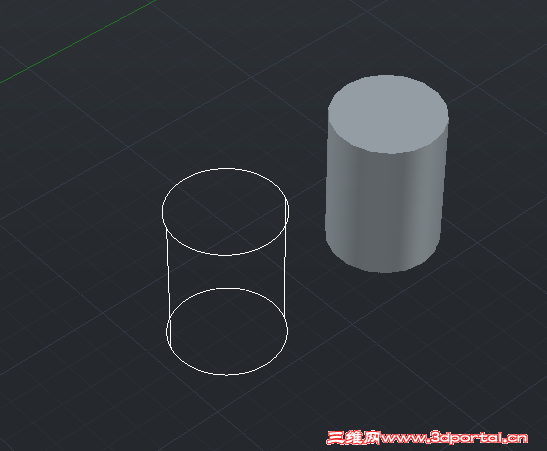

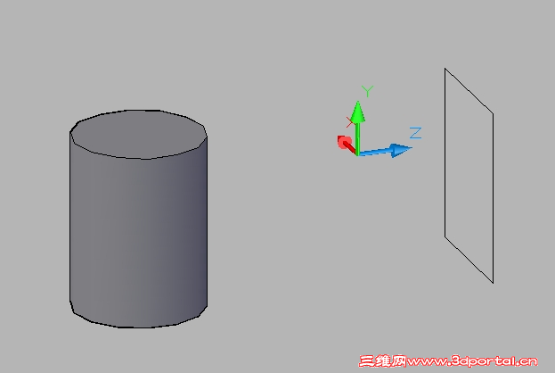

在老版本中能够正常的在一平面投影出轮廓,但是在2012中直接新建文件的话只能产生实体的轮廓,且用老版本生成的没问题。发个图片说明下:上面的图是2007用solprof命令生成的平面轮廓图 ,能正常投影到平面上。下面的图为2012用solprof命令生成的轮廓图(注意是三维轮廓,且轮廓和实体是重合的,图示为平移以后)。
 楼主| 发表于 2012-5-2 15:38:52 | 显示全部楼层 来自: 中国河北衡水
刚发现应该是模板问题。用2012自带的3D模板就是上面那种情况。
