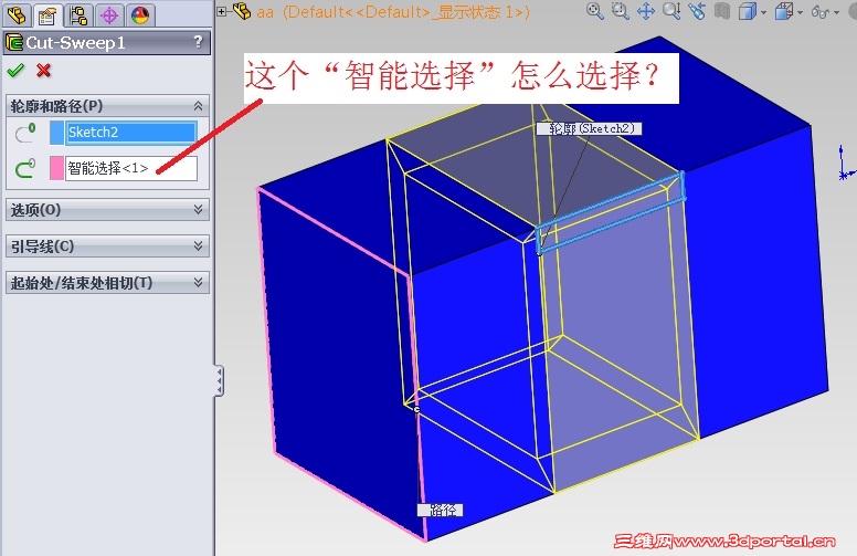

见附件(SW2011版),这个扫描特征的路径是显示为“智能选择”的方形路径,我怎么也选择不来,请问怎么选择?谢谢。

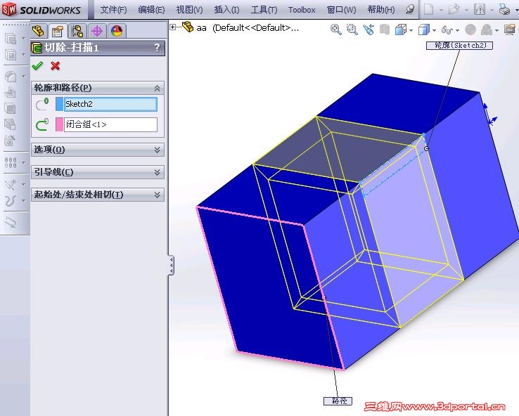

我也没找到智能选择,不过在智能选择所在的路径处右键后点selectionmanager,然后选"选择组"将侧面4条边线选上后路径处变成了"闭合组",应用后效果与"智能选择"一样

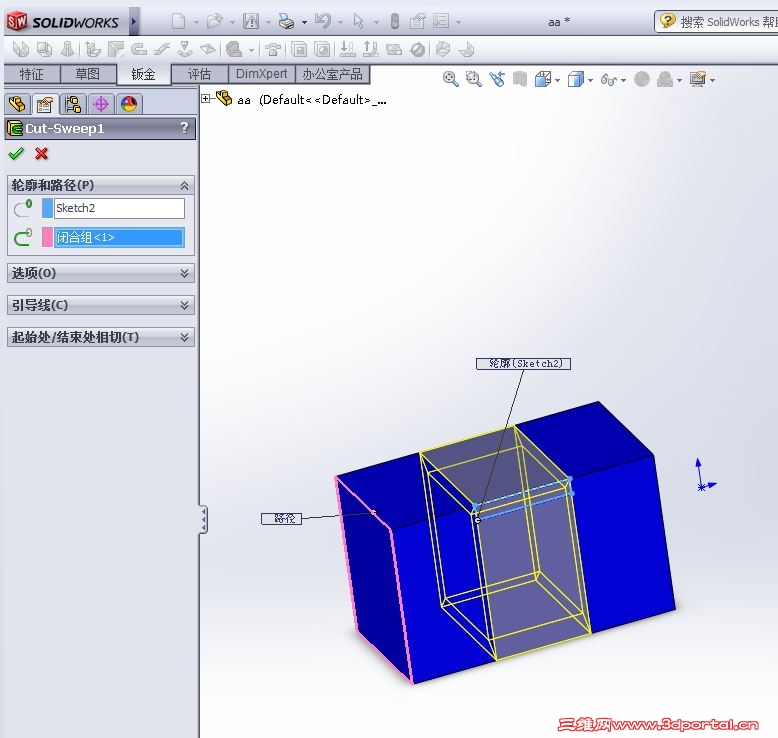

这个"闭合组"功能在SW2012才有, 因为我发这个帖子之前,在常用的SW2011已经右键后点selectionmanager把里面的选项都试过了都不行,看到你的截图是SW2012用家里的SW2012电脑右键selectionmanager"闭合组"是可以的(见附图)。7 r/ K8 u/ `7 v
# x0 @1 N7 x5 @; Z. r4 L0 ~4 S
但是这个源文件版本绝对是低于SW2011的,因为我用SW2011打开时都提示保存为新版本,所以还是搞不懂如何用低于SW2011版本来选择路径的。
