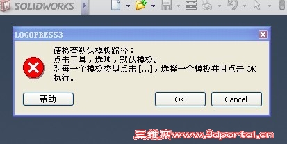

logopress3默认模板路径怎样设置3 Z2 j2 O. a4 ]! I
请高手指教,万分非感谢.
发表于 2012-5-3 09:45:20 | 显示全部楼层 来自: 中国广东
在solidworks工具——选项——默认模板里修改为3 R# h' W! a" U( g# o( V! N7 R' a( _
零件: F:\Program Files\SolidWorks Corp\SolidWorks\lang\chinese-simplified\Tutorial\part.prtdot
$ D* T  ^" V# \( C$ z( @装配体: F:\Program Files\SolidWorks Corp\SolidWorks\lang\chinese-simplified\Tutorial\assem.asmdot
/ l3 x. p0 G$ l: Z; H* b8 E工程图: F:\Program Files\SolidWorks Corp\SolidWorks\lang\chinese-simplified\Tutorial\draw.drwdot
+ X7 C, w) g, c# a; V/ _6 W+ U. X2 b修改这三项就行啊!因为上面三个安装solidworks时默认C盘启动文件!上面F盘就是安装目录!

2# 梁宽
( r/ ~/ H4 ?# k9 G1 \. X( x3 }6 q7 u此方法正确. 这个根据提示就可以弄好的.
 楼主| 发表于 2012-5-5 07:43:45 | 显示全部楼层 来自: 中国广东佛山
谢谢大大们的热情帮忙,已成功解决。
