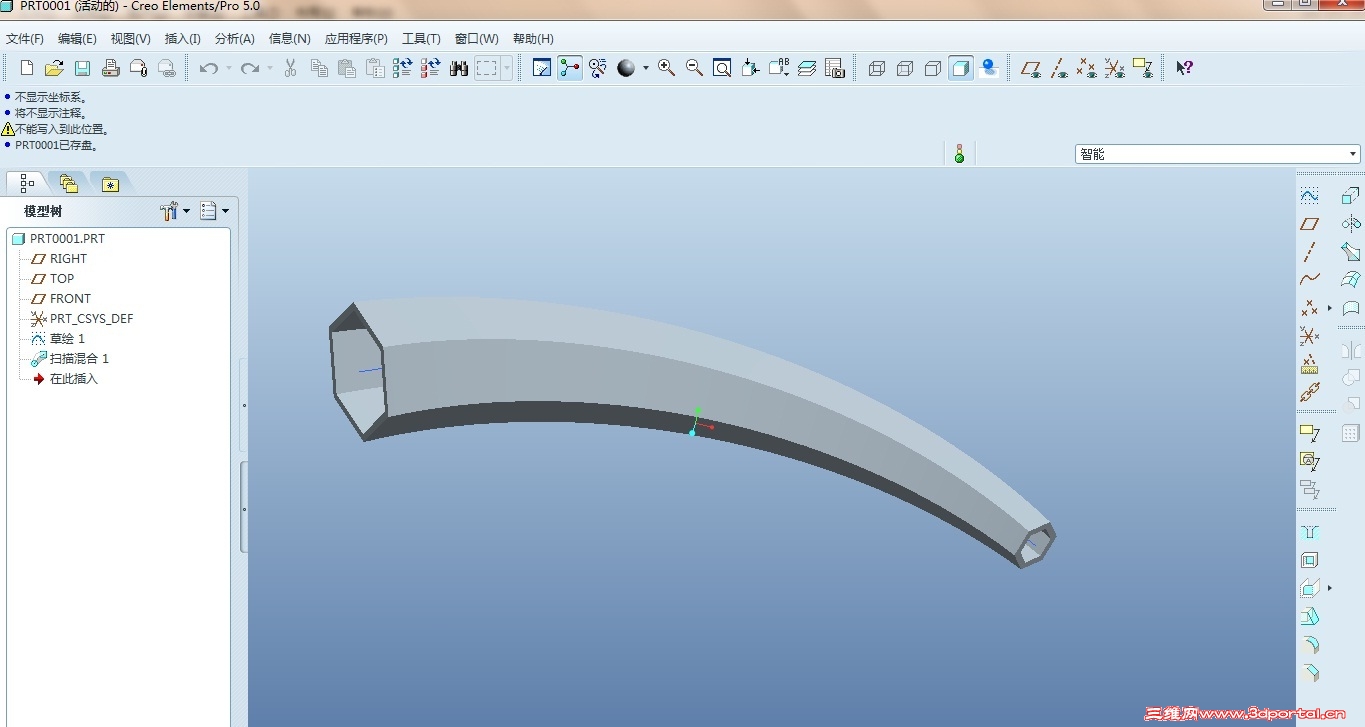

这个图是怎样用旋转扫描去做的???

扫描混合 就可以了,。

加条引导线扫描也可以

1# 314212186 2 }9 y1 r$ }4 Q! c& [, R
9 y/ M" p1 s" w0 O& q, g& A* \如2楼所说用扫描混合就好了!+ `1 e, _7 R( \

直接用混合也可以做出:在选择“直、旋转、任意”是选择“旋转”即可(注意旋转角度,截面到坐标系的距离)。

楼上的应该是 光滑--旋转吧,,,如果轨迹是几段不同半径圆弧拼接起来的话就麻烦了,
; N) ]/ E( Z) ^) P6 K; Z楼主那个图,扫描混合在中间位置加个圆, 打6个点 就好了,,版主那个不太像。。

我明白了 知道怎样去做了
