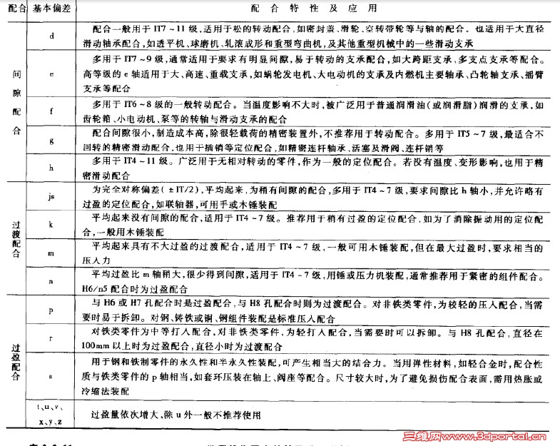

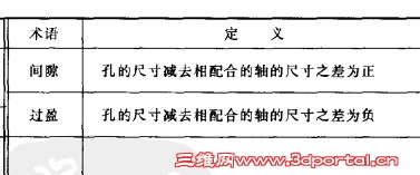

1.过盈配合和过渡配合有什么区别?

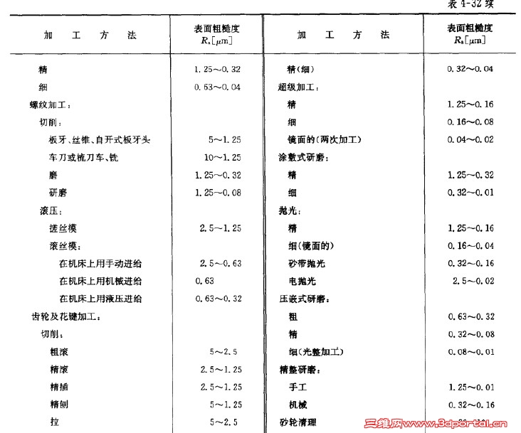

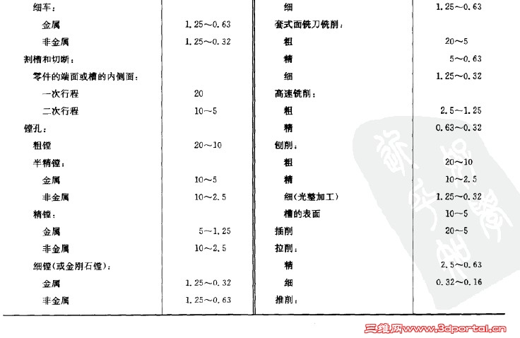

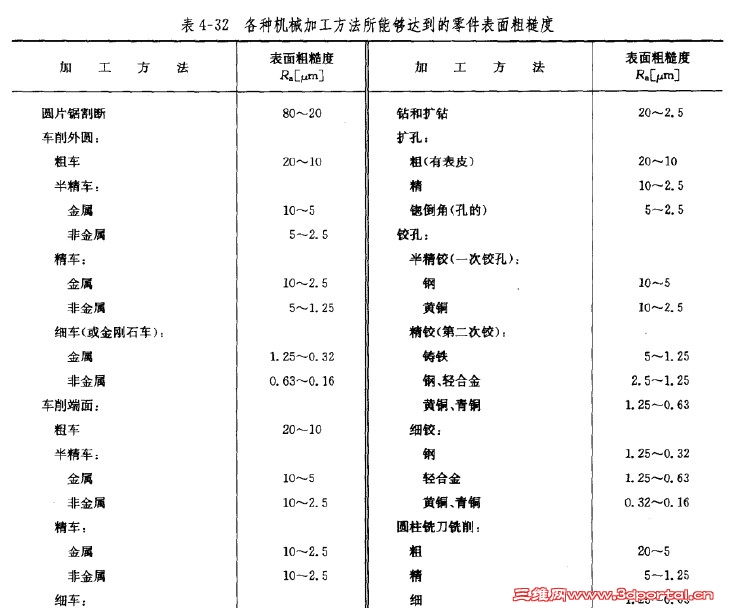

  @& Q& X: {0 I! l% l, U1 D2.车床/铣床/磨床/加工中心/能做多少粗糙度(理想刀具理想机床)?. J4 H  V1 o0 L& {! M9 X# Z
3.车(自动)床/铣(自动)床/磨床/加工中心/线切割(慢,中,快)/电火花/电解加工各多少钱一小时?

1.过盈配合:指轴和孔配合时,轴的公差带在孔的公差带以上,也就是说轴的尺寸大于孔的尺寸。
3 Z  x0 D  i% ?( z; B$ r% e! K1 U. M过渡配合:指轴和孔配合时,轴的工程带和孔的公差带交替在一起,也就是说轴的尺寸有可能大于孔的尺寸也有可能小于孔的尺寸。$ B( v5 b. R- ^. O* v; v* E& Q% ^
1.车,铣,加工中心 粗糙度0.8.磨床分很多种,这我就不太清楚了., b/ Z; A  {/ i) e0 o! M' I

1.配合其实只有间隙配合和过盈配合,但有些配合如H/j、H/js、H/k等,有可能出现间隙,也可能出现过盈,固名过渡配合。& J* J& K4 `* f! `8 a4 p2 G8 B6 r
2.各种机床所能达到的表面粗糙度(Ra)其实是一种经济值,并非绝对。2 D+ m: C$ v4 J' u

1  过盈配合就是轴大于孔的配合,是紧配合。过渡配合中有过盈配合,也有间隙配合。; I: ]& i" j# ]9 K
2  机床所能达到的表面粗糙度,除磨床外,一般达的表面粗糙度为Ra1.6,磨床可达到Ra0.8—Ra0.2。

我最近加工了一个零件,是不锈钢的,数控车出的平面,经过测量能达到0.4以下粗糙度。

车床是可以车出0.8的粗糙度的,铣床能不能达到0.8就不知道了
