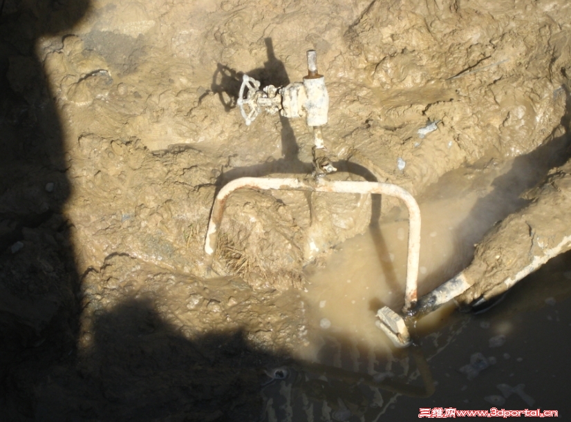

地下采暖管线就是这样配管的,漏了,腐败工程啊?' D- V9 q- c7 z8 V: K; d, p
看看这样施工有什么毛病?

发表于 2012-5-3 11:12:23 | 显示全部楼层 来自: 中国香港
外部的防腐层做了吗?那片是铁板?
发表于 2012-5-3 16:00:41 | 显示全部楼层 来自: 中国山西太原
没看到分支处有障碍物呀,应该水平、最好是向下抽分支,这样可以省掉排气阀,热水采暖管是供、回水双管系统,所以怀疑是什么管道
rgsmdqy + 2 技术讨论
发表于 2012-5-7 20:03:20 | 显示全部楼层 来自: 中国山西太原
要是蒸汽管道就能理解了,从上面抽分支,防止水堵,凝结水不回收,所以是一根管道
 楼主| 发表于 2012-5-8 08:09:40 | 显示全部楼层 来自: 中国内蒙古包头
其实很简单,根本没有防腐,
发表于 2012-5-8 20:55:20 | 显示全部楼层 来自: 中国山西太原
恩,防腐和保温,怎么漏水了,不是焊缝的问题把?
