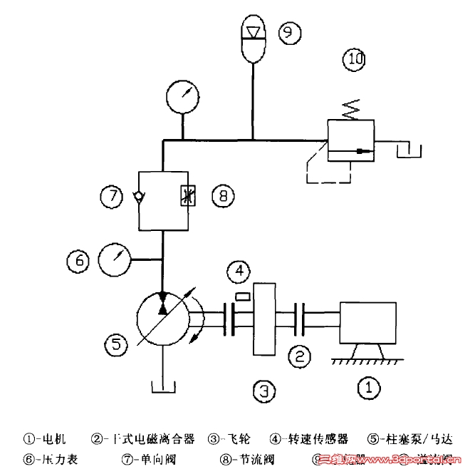

图中离合器如何选型,也就是说液压泵/马达--离合器--飞轮--电机之间的扭矩如何确定?

由泵的压力和流量决定,1000*△P*Q=2*Pi*T*n;其中△P-MPa Q-L/min Pi=3.1415926 T-N.m# ^9 N5 c' m  Y$ K8 c8 v4 T% T
n-r/min

截图中说得很明白,使用的是干式电磁离合器,先根据电机功率P和转速n,算出扭矩T (T=9550P/n),按扭矩、安装尺寸和其它操作要求在手册上选型。化学工业出版社《机械设计手册》第五版 第2卷  P6-241~249。
