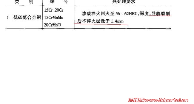

请各位老师看图,图中红色线条勾选的文字是不是整错了啊?
- A5 _, J% w- E  p* a: m8 C5 F4 {; ?5 l; d. ~5 f) Y9 w  I
不淬火层低于1.4mm? $ A* I) O9 v4 {2 u
4 S2 }; t. ?# x+ j这句话是不是错了啊?
) ^' r6 b9 }# v3 F6 ?- B- \0 c: |   K+ a2 {8 A! |* |7 Y
请指教...

应该是字颠倒了应该:淬火层不低于1# xuexi520

谢谢!请问这个尺寸(1.4mm)是 导轨经淬火且磨削后的余量?

是指导轨经磨削后的淬火层还应有的最小深度。主要是淬火层能承受一定的压力和总的使用寿命(可多次修理)。
