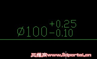

有个小问题,大家在写文件、论文或者就是论坛上发帖子时,公差如何表示,有标准规定吗?! V, g" F$ @1 N5 A) `6 S8 J
比如“100(+0.25,-0.1)”对呢,还是“100(-0.1,+0.25)”对呢?

100(+0.25/-0.1).

一般习惯都说“正负公差”,就是正公差在前,负公差在后……

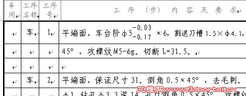

: E, H4 }% Q$ Y这只是在无法表示上下标的文字中表述图纸中尺寸公差的方式,不是正式技术文件中的表述,在技术文件中与图纸的标法是一致的(文件用制图软件生成)。这种表述100(+0.25/-0.1)或100(+0.25,-0.1)都可以。这种表述没有标准,标准就是制图标准中尺寸公差的标注方法。
asdolmlm + 2
发表于 2012-5-3 20:52:17 | 显示全部楼层 来自: 中国上海
我一般还是写成上下格式。工艺文件中用的最多啦。7 E' D1 i; w& g  C8 l
论坛里发帖,随意吧,是行内的人不管哪个在前都应该看的懂的。
