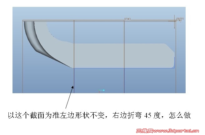

有谁能帮我看看这么扭曲行不行- e. U5 I( ^) e  W( c% I% g
) `5 i& ]+ o4 r9 }; Z0 d1 B5 M; A- @: o6 v, u* h0 W: u5 }, \6 s4 U
谢谢大家!

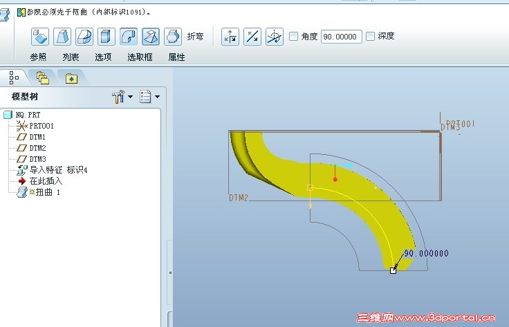

发表于 2012-5-5 08:16:24 | 显示全部楼层 来自: 中国广东东莞
看下这样的 行不。 ?

 楼主| 发表于 2012-5-5 12:22:18 | 显示全部楼层 来自: 中国江苏无锡
非常感谢高手的帮忙,不过我还需要点时间消化一下,考虑到分模,实际上这个产品我们是先生产出来再进行矫直的。

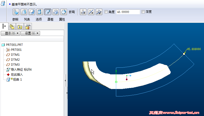

发表于 2012-5-5 12:36:29 | 显示全部楼层 来自: 中国广东东莞
本帖最后由 tangcarlos3d 于 2012-5-5 12:38 编辑 3 Z& Q' R+ _* F
. ^: p" [% I, G+ y+ ^7 _
用脊线弯曲可以做出。不过上图右边要加一个辅助平面(脊线弯曲要弯曲的两端要有平面作计算参考)
发表于 2012-5-5 15:10:55 | 显示全部楼层 来自: 中国广东东莞
用的是什么材料 ,做出产品矫正45° ??
5 i4 ]5 W/ w7 X/ T用扭曲还有个问题就是 中性面 得手动细调。。。。
