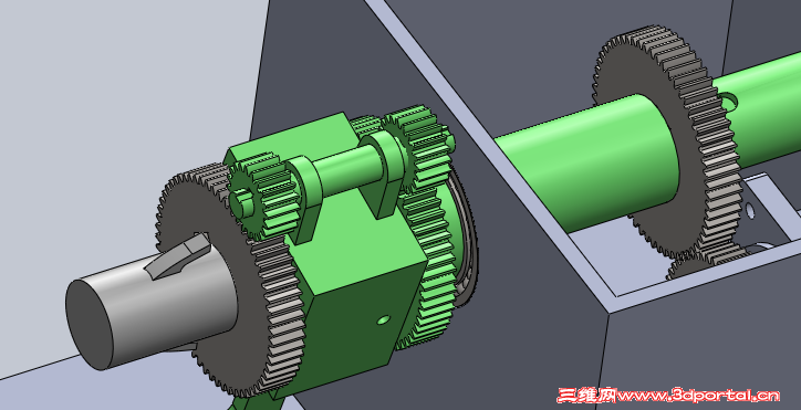

如图所示,绿色轴为旋转轴,灰色的轴相对于箱体是静止的。如何在一条旋转轴上连接一个静止的轴?
  W2 S6 o" A4 u0 ~; U* H* }- }6 y 1.png $ ?' T4 t4 W& B9 p' i
) O9 N, V  C9 _1 F6 X7 Z2 A8 {

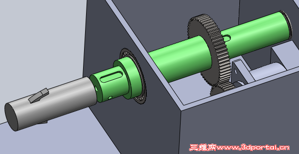

我试着做了一下,用齿轮+轴承连接。但我感觉可能实现不了。请各位指点。

6 S* X( u3 W2 p1 t7 ]网站上有视频参考http://www.fatd.cn/product_550.asp,但是看不清内部结构。我想借用旋转壁部分的结构。有哪位大侠知道这里面的结构,给点提示,不胜感激。
最佳答案
查看完整内容
大致结构可以这样,但没有轴的前后运动。感觉连接齿轮1和2的小齿轮总成的结构质量有些大(视频图中为铝合金齿轮+同步带),可能会影响稳定性。

发表于 2012-5-3 17:43:11 | 显示全部楼层 来自: 中国山西太原
第二张图中的结构就奇怪了,既然灰色轴相对箱体静止,还用齿轮连接干么,灰齿轮在灰轴上空转有什么意义。既然灰轴与箱体静止,支撑架就应该与箱体连接起来。
3 i# R8 O2 I$ t' g5 o5 W灰轴固定在与箱体相连的支撑架上,然后用推力轴承与旋转轴连接起来就达到楼主的目的了。
发表于 2012-5-3 19:20:30 | 显示全部楼层 来自: 中国广东东莞
不知道你的具体要求,试答如下:用卸荷轴承座安装在箱体左端面,将灰色轴装在卸荷轴承座内。如灰色轴还有旋转则在它与卸荷轴承座之间装上轴承。

 楼主| 发表于 2012-5-5 07:47:43 | 显示全部楼层 来自: 中国山东淄博
5# ffddjj , c# l4 ^% {* B* h. N: U+ R7 k
2 H9 Q, x# U7 ?6 u4 _5 o
$ }/ W3 q8 j3 }请参考产品视频吧,这个的确不好描述。灰轴的确是静止不动的,绿轴旋转。而且灰色的轴固定端在绿轴一侧。6 f" z! c7 K% p0 r, q6 ^3 v
有劳各位费心了
发表于 2012-5-5 11:29:46 | 显示全部楼层 来自: 中国浙江台州
我觉得你可以做个连接架,在靠近绿轴的那边装个轴承,轴承内圈与绿轴连接。绿轴转动的时候,只是内圈跟着轴一起转动,灰轴是不动的。
发表于 2012-5-5 12:34:37 | 显示全部楼层 来自: 中国四川成都
光看楼主的描述还不太理解,去看了看视频,视频画面中的旋转轴其实是个空心轴套,内孔经轴承与固定轴相连,外径经轴承与箱体连接。芯轴只前后移动,外轴随芯轴前后移动并旋转,想搞类似结构并不复杂。
 楼主| 发表于 2012-5-5 15:58:02 | 显示全部楼层 来自: 中国山东淄博
9# cdxwg 0 ~' r+ D% T: f
' O& l9 `" H1 r  F旋转轴的确是空心的,里面要走铜丝,铜丝与旋转轴一起旋转。如果固定轴与箱体链接,就阻碍了铜丝的线路。视频使用皮带轮、行星轮、齿轮和轴承间相互配合形成的。
0 P. n# O2 m: b/ c& G6 `+ y( A4 }+ M但具体的传动方式我不了解。
 楼主| 发表于 2012-5-5 16:13:46 | 显示全部楼层 来自: 中国山东淄博
我的思路是这样的。6 j$ A+ P" q. x' G+ V* {2 w
发表于 2012-5-5 17:09:24 | 显示全部楼层 来自: 中国河北石家庄
为什么不是灰轴是通轴绿轴是轴套旋转呢
发表于 2012-5-6 20:56:42 | 显示全部楼层 来自: 中国江苏无锡
最简单的方法就是用轴承将绿轴的旋转运动分解开来
