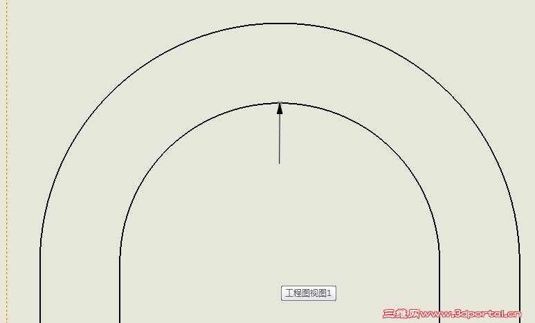

我需要添加的力如下图所示
$ u. g4 Q8 H# E: }$ P. Q; C但选择时为什么只能选整个面呢?实际使用不是整个面都接触,就是上图所示的点接触,我该如果选择呢?% B6 F* |4 R4 d5 f. H5 y2 b7 p
发表于 2012-5-3 16:43:26 | 显示全部楼层 来自: 中国江苏泰州
实际使用不是整个面都接触,更不可能点接触,如果点接触的话,接触处的应力就是∞
发表于 2012-5-3 16:47:28 | 显示全部楼层 来自: 中国江苏泰州
应该是一个小平面,小平面可以用分割解决

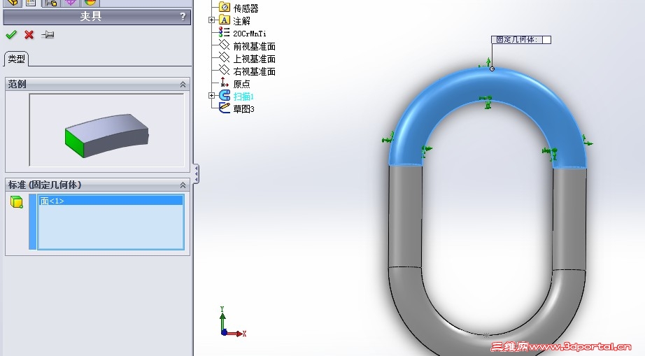

发表于 2012-5-3 21:58:14 | 显示全部楼层 来自: 中国山东青岛
额,楼主第二张图设置是夹具不是受力,添加受力的话可以先在特征上做好辅助线,然后受力那里选择沿指定的方向(大概这个意思),那里有选择参考点之类的。
发表于 2012-5-4 08:33:39 | 显示全部楼层 来自: 中国福建三明
用sw里面的一个分割面功能。把受力加载位置分割出来就行
发表于 2012-5-4 13:56:39 | 显示全部楼层 来自: 中国上海
做一个辅助面就可以了,
发表于 2012-5-4 19:44:03 | 显示全部楼层 来自: 中国广东珠海
5楼是对的,用分割
