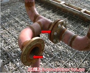

看看这管道安装的怎么样?如何纠正?如何预防?

抓典型,处罚、教育、普及。

院士哥木有具体纠正措施,预防性措施,在偷懒啊
发表于 2012-5-4 09:49:29 | 显示全部楼层 来自: 中国香港
这个看实际情况,有些业主希望这样配管,尤其是老外。管件对管件可以节约一条焊缝,对于人工价格超高的老外来说,少一条焊缝能省不少钱。% f8 _: D' {; W
安装时注意螺栓方向(必须注意,否则装不上),管架与支撑点采用螺栓连接。

请继续,缺陷还是有
