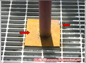

这支撑板做的,气人,如何纠正,如何预防?
发表于 2012-5-3 16:55:52 | 显示全部楼层 来自: 中国江苏泰州
这个东西,差不多就行。& h/ e/ v5 c0 W) r. x
如果实在要求严格,火焰烤红后铁锤砸平,然后打磨清理光滑。
rgsmdqy + 2 技术讨论
 楼主| 发表于 2012-5-3 17:05:49 | 显示全部楼层 来自: 中国内蒙古包头
这个东西,差不多就行。  b) e- e( [5 `- A$ i' S
, k$ H' B* Q2 a) @6 Jqilupzh 发表于 2012-5-3 16:55 http://www.3dportal.cn/discuz/images/common/back.gif
% \, m2 b" K' b. ]
院士哥低标准施工,罚款100SW币
发表于 2012-5-4 09:58:36 | 显示全部楼层 来自: 中国香港
呵呵,这个真不好说。
0 e/ w! @! I+ a, \6 c楼主在现场时间不长吧。
& j1 A1 H, W& e1 x0 M9 X+ x+ y要求除锈刷漆算了,施工单位已经注意美观了,正好放在两条筋之间。不过上面支撑的是什么?钢格栅信不过,不行再格栅下架梁。
rgsmdqy + 2 技术讨论
发表于 2012-5-4 10:37:53 | 显示全部楼层 来自: 中国山西太原
一般来说像这样的蓖板上是不能承重的,既便凑合也得再下料大一点,放在主筋上。
5 w4 J4 V- I( \  }4 M/ {像这样应当罚200RMB!
rgsmdqy + 2 技术讨论
发表于 2012-5-4 11:01:47 | 显示全部楼层 来自: 中国上海
这个格栅应该是不承受重压的。
 楼主| 发表于 2012-5-4 12:37:15 | 显示全部楼层 来自: 中国内蒙古包头
院士哥。高老师、max-gl daidou 都有道理,结合起来就完整了,可以结贴了
