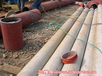

: ?2 M& Q. j: f; h" X5 j+ \  T  L不锈钢管成为这样了(长的),工地怎么管的?如何纠正,如何预防?

实际情况是,最多加个帆布遮盖,或者找仓库存放,还是不能避免生锈和污染。

争取独立存放。
7 v( N( b: `' z; a使用时酸洗、钝化。

这种情况不是特例,很普遍。

架高,加盖,严禁和碳钢类接触。6 l  M0 I/ s7 z, b
我在现场的时候,由于业主保护的比较好,受污和生锈极少发生。
