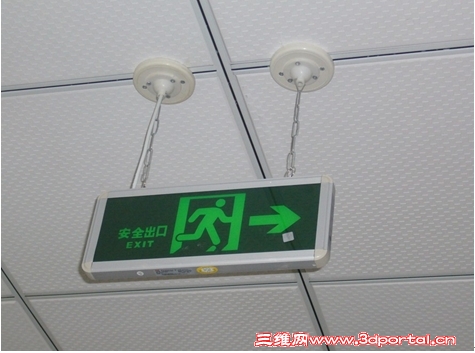

应急灯吊链安装有什么毛病?
发表于 2012-5-4 11:03:13 | 显示全部楼层 来自: 中国山西太原
吊链应拉紧,不能让电线受力。
rgsmdqy + 3 技术讨论
 楼主| 发表于 2012-5-4 12:33:21 | 显示全部楼层 来自: 中国内蒙古包头
吊链应拉紧,不能让电线受力。& H7 ]: H0 h- a
gaoyns 发表于 2012-5-4 11:03 http://www.3dportal.cn/discuz/images/common/back.gif
: N2 F5 h, C/ Z9 P高老师正解,可以结贴
