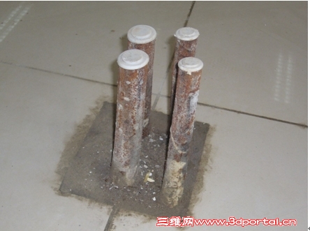

预埋电线管有什么毛病?

看不到地下部分,不好说。
2 M* F0 p+ H; y地上部分没除锈刷漆,有水会导致锈蚀。不过竟然加盖了,不错。$ A) c( b1 w4 j( r: A
现在穿线管用PVC多,或是镀锌管,碳钢在混凝土中还好,在泥土中很快就烂了。

 楼主| 发表于 2012-5-4 12:45:26 | 显示全部楼层 来自: 中国内蒙古包头
看不到地下部分,不好说。
5 w. A* i- K" {7 b& H地上部分没除锈刷漆,有水会导致锈蚀。不过竟然加盖了,不错。
% U/ ~& N5 ?5 x+ l现在穿线管用PVC多,或是镀锌管,碳钢在混凝土中还好,在泥土中很快就烂了。- o8 ]- u9 M7 x) E
max_gl 发表于 2012-5-4 09:37 http://www.3dportal.cn/discuz/images/common/back.gif
3 V2 P  B" O/ t" S& K6 d; @2 [3 _& g/ \
回答完全正确,可以结贴
