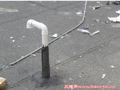

  J" _8 v! D5 R+ U3 K1 @屋面管线与防水交圈做法这样太难受了,有什么毛病?

一般为了防水严密,会要求楼顶所有预留孔和螺栓做好和密封后在进行防水层施工。
& k) c, L" h) d6 X$ a这个明显是防水做好后再穿管,补做的防水,具体效果得等到下雨才看得出来。
! y. d0 E* n) ]: M  U0 x不过施工时这种现象很多,为了赶工期,不好说是毛病。

应该避开交叉
