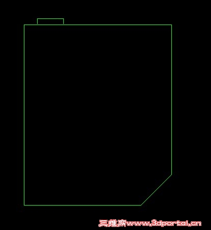

佳铁精雕机,后处理是9.1的,装好X6后升级了,加工电极外形走出来怎么会凸出一段台阶,实际是没有那一小段台阶的,程式模以都没问题,不知大家有没有碰到过类似的情况

目前还没遇到过.上传图形程序看看.

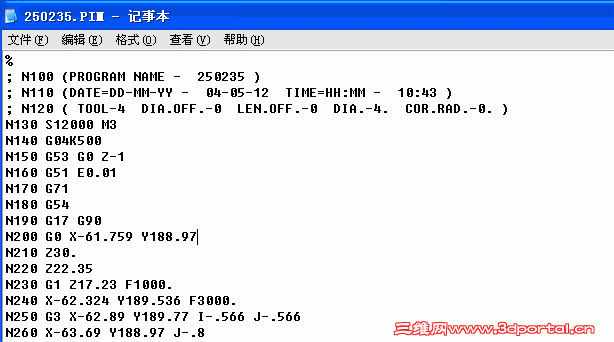

发表于 2012-5-4 22:02:48 | 显示全部楼层 来自: 中国广东中山
个人认为用旧版本佳铁后处理升级后没问题,不知楼主是不是哪个步骤弄错了。
0 ~1 t, }: b3 }5 e' C- f图中是本人升级到X6后的佳铁程式头,本人一直在用,没有什么问题,如果有需要,本人上传给大家用.
) u# Q* j, v# B. i* L6 l& Y特别提醒:但我不敢保证后处理绝对安全,相信我的,请下载,怕有问题的,路过好了!
JTGK_V42.rar
13.41 KB, 下载次数: 3

MC自X版本之后之前后处理功能就被分割为 控制器,定义器和后处理三个部分,只是单独升级后处理并不行,要一起创建定义器和控制器。

多谢各位参与讨论,该设置的我都设置了,而且我是放在雕刻板块做精雕机的程式,普通机床是在MILL板块,我现在升级到X6MU1,暂时没出现什么问题
 楼主| 发表于 2012-5-11 11:35:47 | 显示全部楼层 来自: 中国江苏苏州
如何升级群里也有介绍的,先快捷ALT+C,选择updatepost.dll,点击后选择Select post,在选择你要升级的后处理
